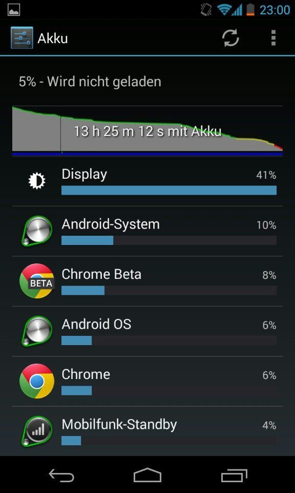

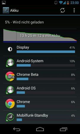

hells
Hmmm also hells 30 mit 4.3 Stock kann schon was.
Leider laggt der Kernel hier und da was.
Hier und da was? Gehts auch konkreter, bitte? Du wirst ja wohl auch nicht zum Arzt gehen und ihm sagen, dass du Schmerzen hast, ihm aber verschweigen, wo genau.
hells
Ich hatte mit simple Aussetzer in simpsons, Chrome setzt mit ondemand regelmäßig aus, ist aber nicht so tragisch, auch SwiftKey brauch beim tippen ab und zu eine Gedenksekunde.
Chrome laggt überall, der ist einfach schei**e gecodet. Wie läuft Simpson mit dem ondemand GPU Gov?
