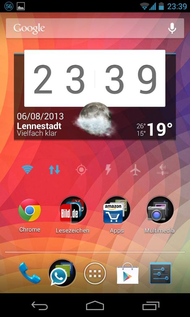

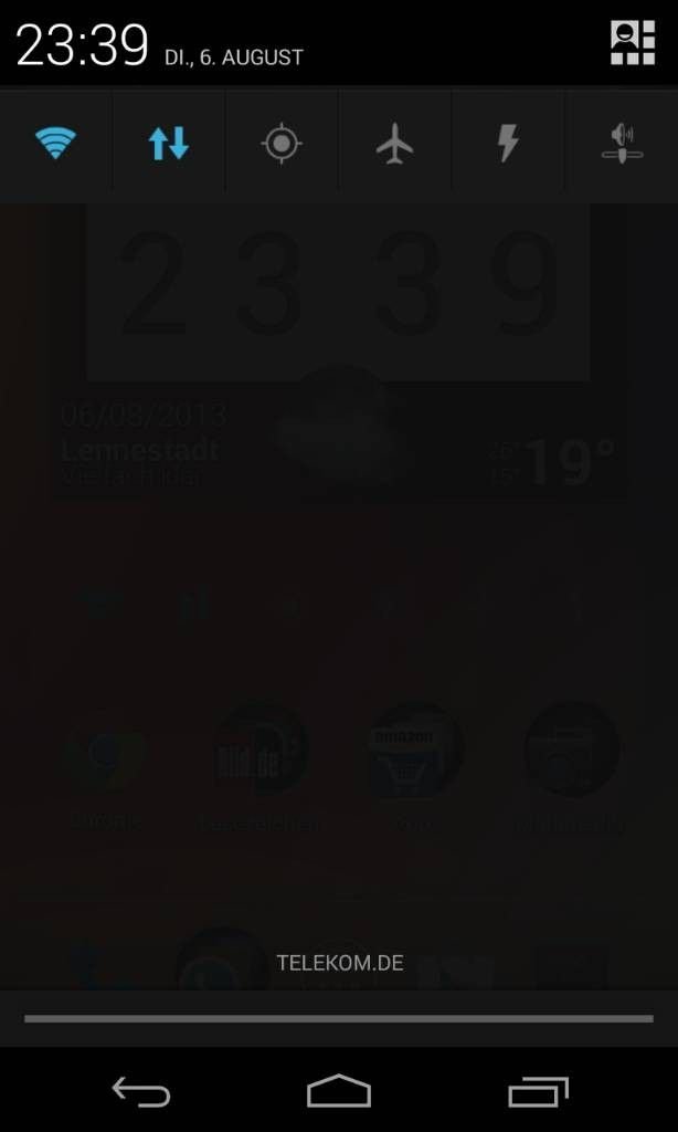

@nexusneuling: ich empfehle aufjedenfall sweep 2 wake in trickster mod zu aktivieren, dadurch erleichtert sich die bedienung erheblich, sowie die display farben zu kalibrieren, welche von werk aus ziemich leblos daherkommen.
desweiteren kann ich auch die app "power toggles" empfehlen, womit ein schnellzugriff zu allen möglichen einstellungen möglich wird, wie es beispielsweise beim galaxy s4 standard ist.

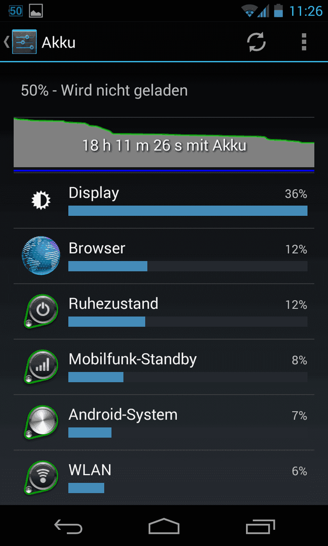

Kann ich so nicht bestätigen. Ich bin sehr zufrieden damit. Siehe Anhang ;)
Ab und zu habe ich das Gefühl dass der Touch nicht ganz so sensibel reagiert und es teilweise kleine Mikroruckler gibt. Das ist aber wirklich selten und fast nicht merkbar. Für 5-6h DOT nehme ich das gerne in Kauf. Also saubere Arbeit! ;)
