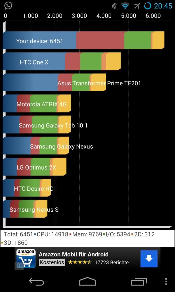

Wow echt gut der b34iger. Hier mal Quadrant mit CM10.2 nichts am Kernel geändert. Normal sind es bei mir so 4000-4500
