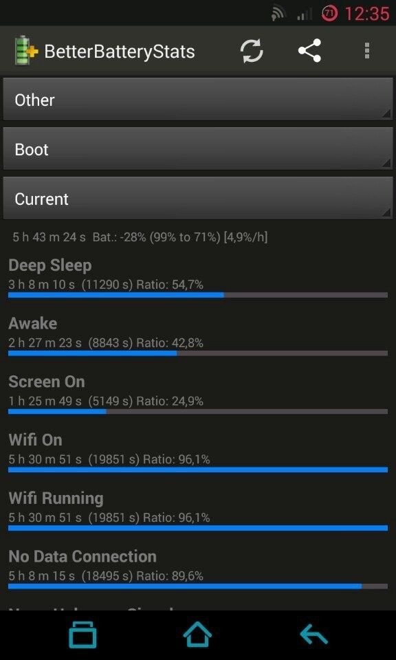

Und was sagt das aus? CM 10.2 vom 21. Mit b34 Kernel. Ich finde es ein wenig mehr als mit dem 33er. Könnte aber auch an der Nightly liegen.
Das sagt nichts aus, da du weder die Kernel Wakelocks, die Partial Wakelocks noch die Alarme mit angehängt hast. Kann also alles sein.

Ich habe nach 8 Stunden Laufzeit über 2 1/2 Stunden "PowerManagerService.WakeLocks". Ansonsten ist nichts auffälliges dabei. Display war keine Stunde an, aber Deepsleep ist bei ca. 40%. Der Akku geht also auch im Idle ordentlich runter. Komisch :(

Partial Wakelocks:
Nlp-Wakelock - Google Dienste. Audio Out - sagt der Name schon. Der Rest ist nich relevant.
Kernel Wakelocks:
PowerManagerService - Platzhalter für die Partial Wakelocks. msm_hsic_host - Wakelock durch die Kommunikation zwischen USB Host und Modem (Baubedingt). sns_async_ev_wakelock - Sensoren.
Other:
Screen On 1h47min / Awake 3h 06min - Mit den oben aufgeschlüsselten Wakelocks und Zeiten lässt sich diese Differenz +/- erklären. Und der Kernel an sich ist daran nicht schuld ;)

So war das doch gar nicht gemeint ;) Meine Apps laufen alle sauber, nur der PowerManagerService ist auffällig. Unter den Partitial Wakelocks ist nichts großartiges. Mir ging es nur darum zu identifizieren, ob es sich um ein Kernel Problem handelt.
Ich warte jetzt noch eine kleine Weile und wenn der Akku dann weiter so fix runtergeht, versuche ich es erst noch mit einem Neustart.
