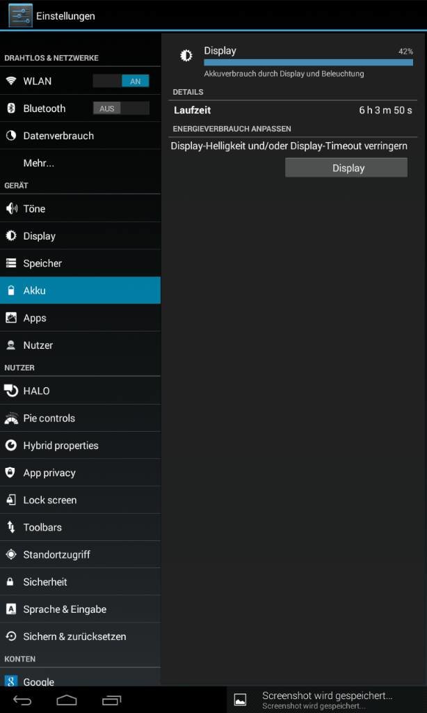

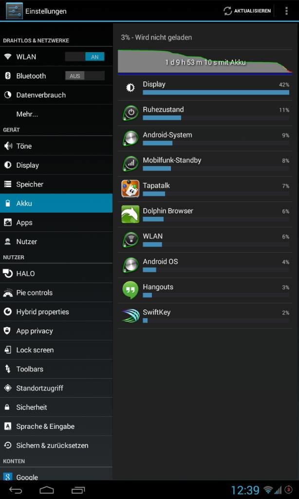

Endstand b35t4 mit PA 3.98 es waren leider ein paar Reboots dabei, weil ich wegen AFWall neustarten musste.
