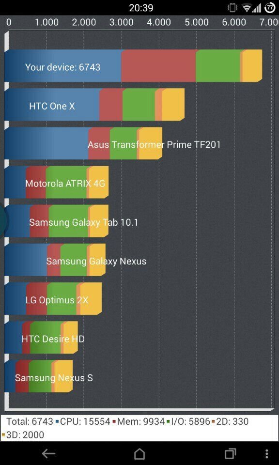

Der neue kernel läuft noch etwas flotter und geschmeidiger als die 35er Version.
Hells, du hast dich mal wieder selbst übertroffen.

io ist sehr gut!
