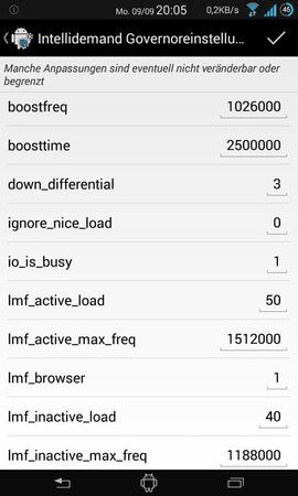

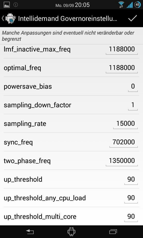

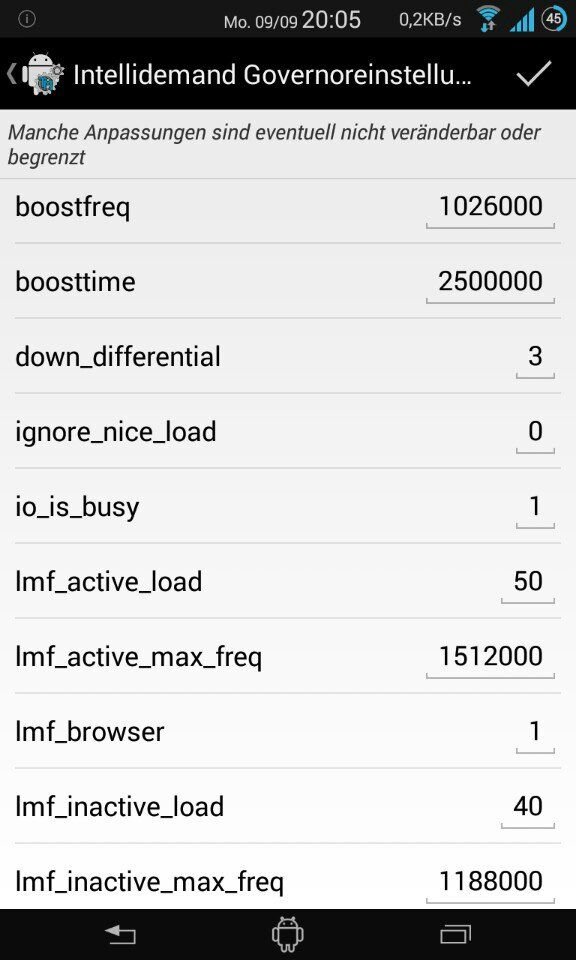

Grob die mit Intellidemand und das (Bilder) sind die momentanen Einstellungen dafür :
Reaktionen: traster, RevUnix und LordXeth
Mit was hast du das nun ausgelesen, und irgendwie finde ich nur ein Teil der Angaben... von den Einstellungen kann ich das net mal mit franco vergleichen...
bin grad irgendwie überfordert...
