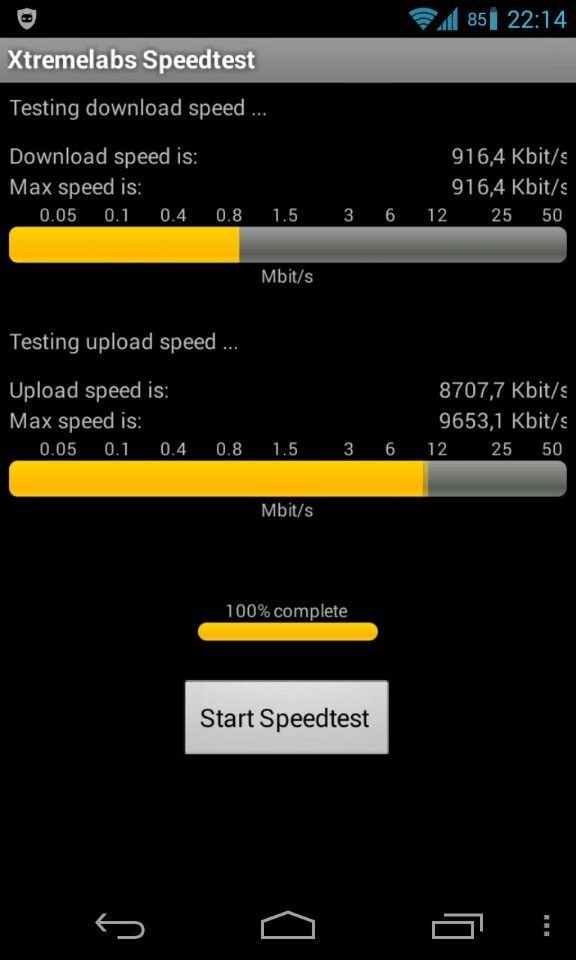

Irgendwie hab ich mit dem B38 und CM10.2 eine extreme WLAN performance.
Für einen VDSL 50 Anschluss ist der DL-Wert schon echt mager.
Hat sich da vllt. bei meinem Handy was verhaspelt oder ist das normal?

@d3rm1k: Das WLAN schwankt beim N4 oft. Trenne die Verbindung mal und connecte neu. Mal schauen, obs dann besser ist.
