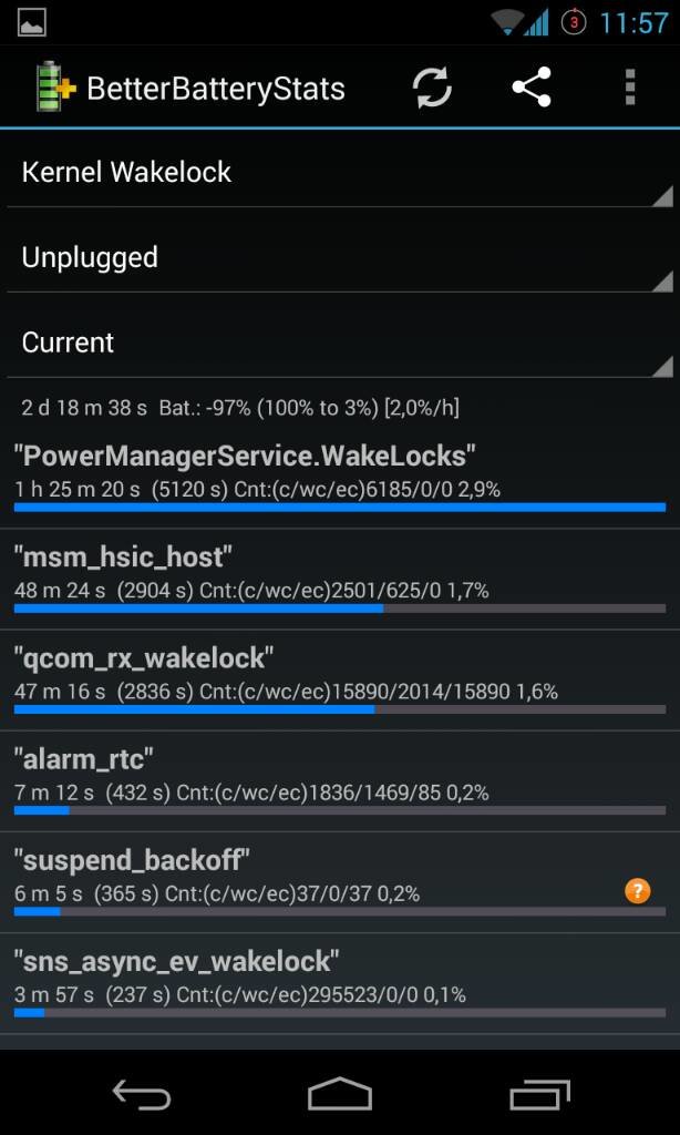

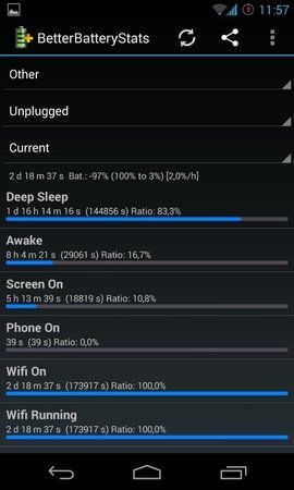

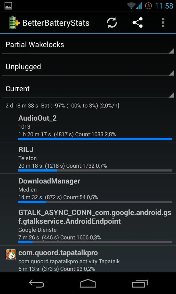

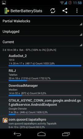

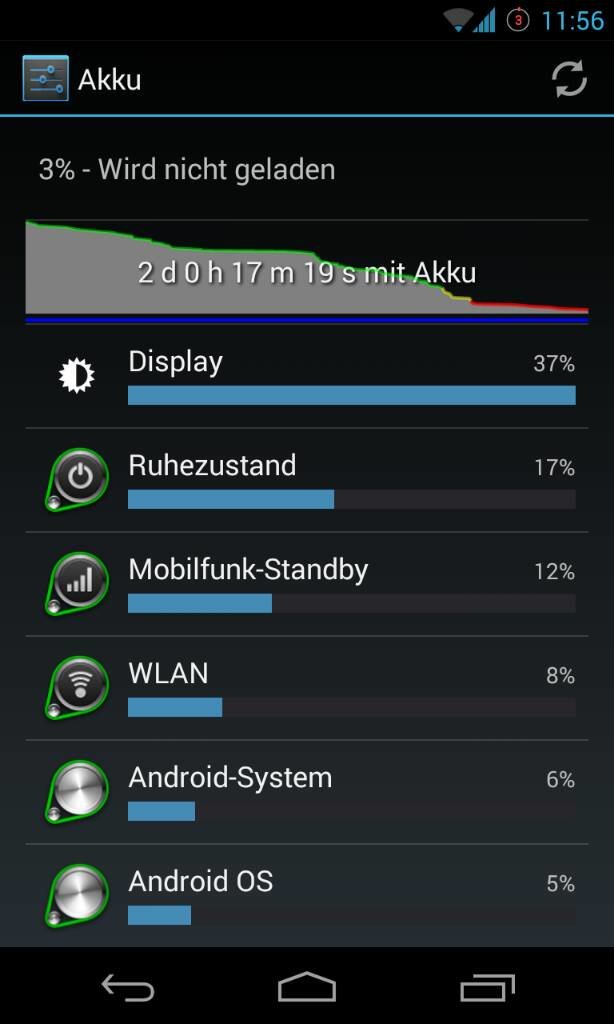

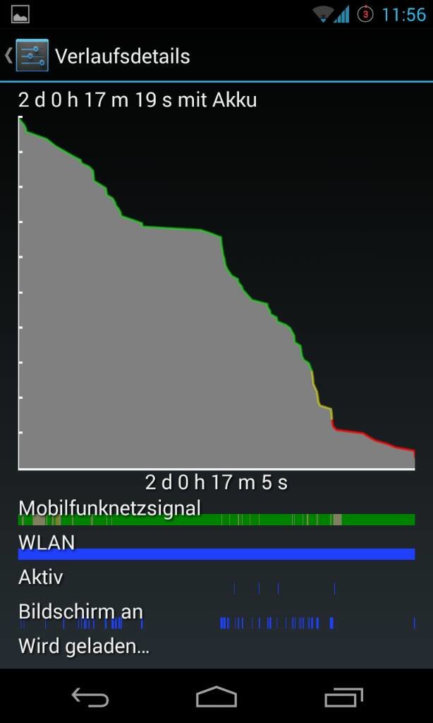

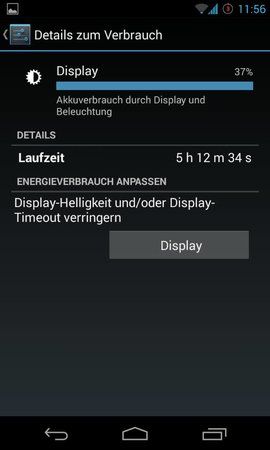

Ich bin ehrlich begeistert von deinem Kernel!
Noch nie so welche Werte gehabt!
Cm Nightly vom 10. Glaub ich und der letzte Test Kernel.
95% WLAN Nutzung
Ca. 25% Display Helligkeit
2G only
Nur whatsapp, Facebook, n paar Einstellungen gemacht (hatte gerade n full wipe hinter mir) und diverse apps installiert...
Nutze nun den aktuellen Kernel. Du macht n klasse Job, danke!
