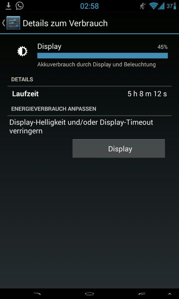

Ich sag mal schlecht. 23 Prozent hat das Display nur, da zieht doch was anders gewaltig am Akku. Ich verliere bei 1,5 Stunden Display an über den Tag mal grade 30-40 Prozent.
Mach mal andere LCD color settings wirkt Wunder... Ansonsten glaube ich sind das stock LG oder Google settings ;-)
@fty was sollen die lcd color settings mit der Akkulaufzeit zu tun haben?
Die haben gar nichts damit zu tun, das ist totaler Blödsinn. Die Helligkeit ist entscheidend, nicht die Farbtemperatur.
Installier mal BBS oder den Wakelock Detector, um deine Akkufresser zu ermitteln. Es könnte auch helfen 2G zu benutzen, solange du nicht viel surfst usw. Für Emails und Messaging reicht 2G locker aus.
Und bei Mobilfunksignal ist ja alles kunter bunt. Hat ja extrem geschwankt der Empfang. Wahrscheinlich durchgehend 3G mit schlechten bis keinem Empfang.
Von CM habe ich 2G|3G|2G+3G eingestellt. BBS hat nichts angezeigt, weil ich zwischendrin mal neugestartet habe.
Echt komisch...
Ich bin froh mir ein nexus geholt zu haben..
Wheatley gov & Rest wie eingestellt..
Ich komm locker auf über 5 Stunden.
Bluetooth Musik gehört ne halbe Stunde 2 Stunden tapatalk, Rest surfing und whatsapp..
Rom ist relativ, hab die Ergebnisse unter
Slimbean, purity und omni..
