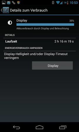

bugz schrieb:

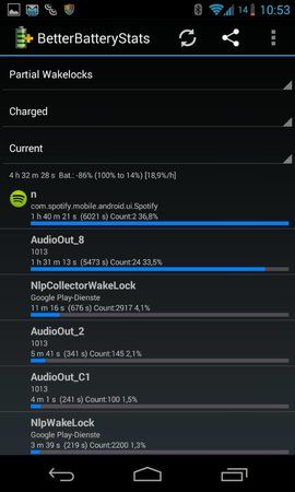

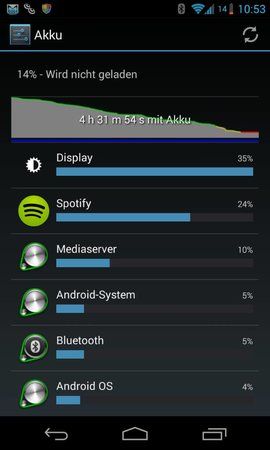

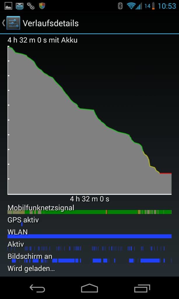

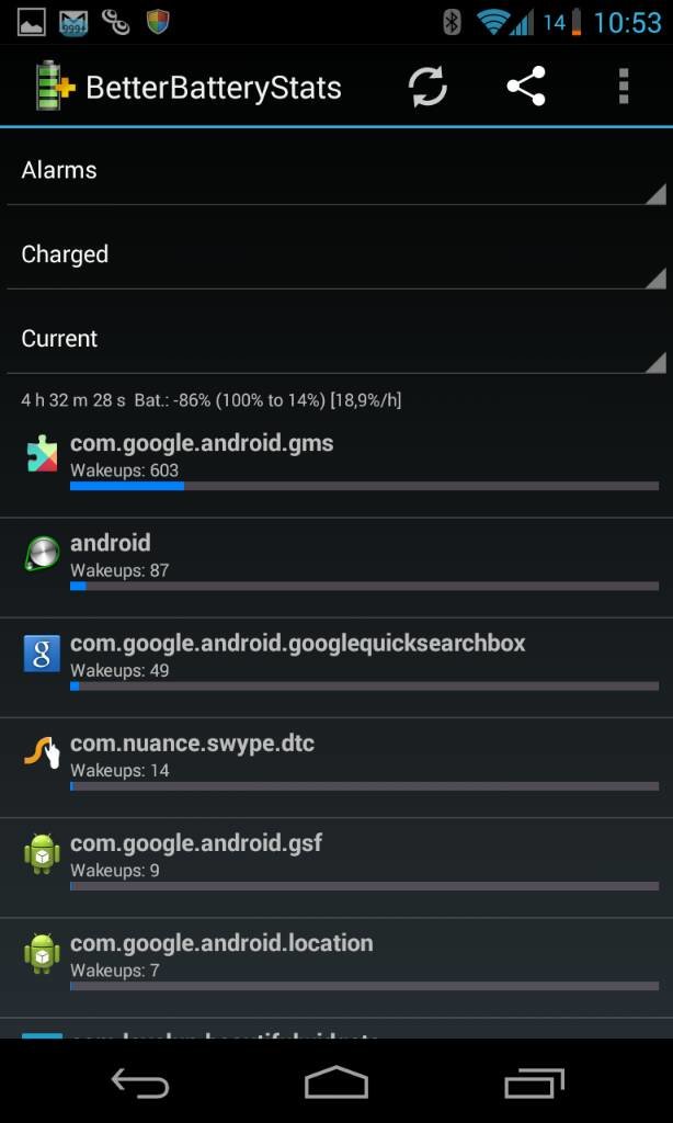

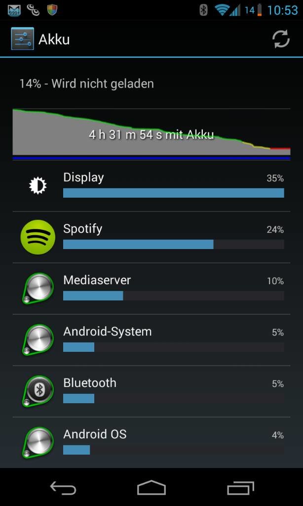

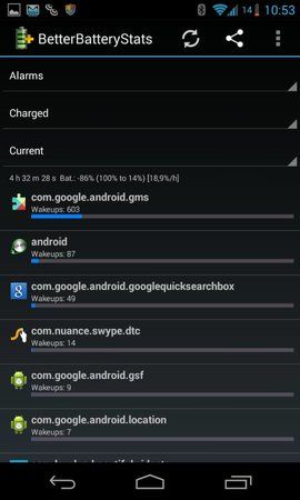

Probiere ich mal aus... Habe nun auch Alarms für BBS aktiviert, standardmäßig ausgeschalten, daher war da auch leer.
Und hier die Auflösung mit Alarms und out-of-box hells Settings... Da stimmt doch was nicht - euer Analysekönnen ist gefragt! Danke!
Siehst ja die beiden wakelocks, welche die Ursache für die kurze Laufzeit sind... Dein smartphone geht nicht in den deepsleep. Google einfach mal die beiden wakelocks und schau was man dagegen machen kann. Bei manchen hilft sogar einfach ein Reboot.
Unter Alarms scheint der Playservice ordentlich zu wecken (ausgehend von dem Symbol).
Ansonsten finde ich die Werte nicht verwunderlich. Du hast über zwei Stunden DoT und streamst fast den gleichen Zeitraum, was das Gerät auch immer etwas wach hält..
Hattest du denn mal mit gleichem Nutzungsverhalten drastisch mehr Laufzeit?
Bei den Google Einstellungen mal unter Standort alles abschalten, die Daten vom Play Dienst löschen und beobachten.
