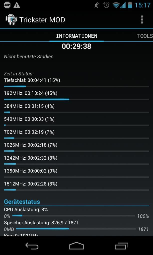

Kann mir jemand sagen warum 1.3 GHz nie verwendet wird? Es liegt bei genau 0%
Gesendet von meinem Nexus 4
Die Optimale Frequenz ist 1.2GHZ, die maximale 1.5GHz, also wird 1.3GHz nur beim Hoch- bzw. Runtertakten kurz benutzt (,wenn überhaupt).

Der intellidemand ist von mir so eingestellt, dass er oftmals schon bei 1242mhz abriegelt. Bei mehr Belastung schraubt er dann direkt auf 1512mhz hoch, statt noch über 1350mhz zu gehen.
