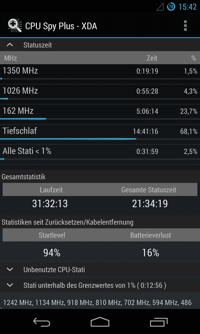

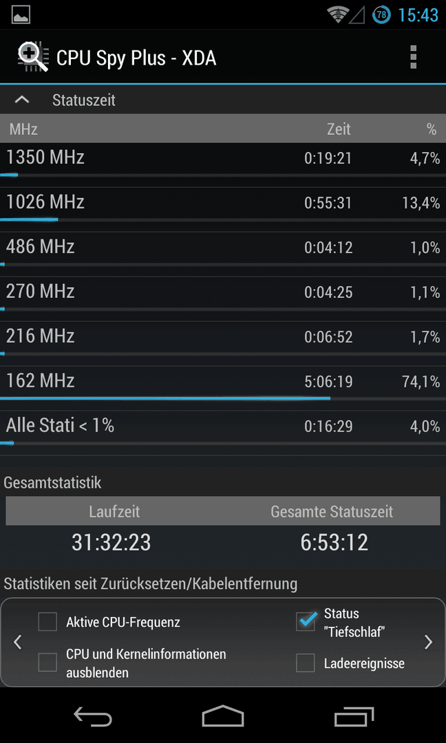

Bis 610 Mhz soll bei jeder Touchscreen Berührung hochgetaktet werden. Danach bei 70% Auslastung auf 810 Mhz, danach bei 90% Auslastung auf 1 Ghz, dann nur bei längerer Auslastung über 95% auf 1,35 Ghz und erst wenn dann dauerhaft die Auslastung immer noch über 95% liegt, auf 1,5 Ghz. Gibt es da einen Gov, den man so oder so ähnlich einstellen kann oder müsste man einen eigenen schreiben? Kriege es mit intellidemand schon so hin, dass größtenteils nur 1 Ghz maximal verwendet wird und nur in unter 5% der Fälle kurzzeitig auf 1,35 Ghz getaktet wird.
(Habe einmal 2 Screenshots angehängt, um zu zeigen wie es bei mir momentan aussieht. Einmal mit, einmal ohne Deepsleep. Dazu muss ich noch sagen, dass ich absolut keine Geschwindigkeitsprobleme oder Mikroruckler habe.)

Einige Frequenzschritte die du ansprichst, sind bei mir gar nicht aktiv. Zudem wäre ein Touch Boost von 610mhz zu wenig. Das gibt Ruckler. Genau so wie du dir das vorstellst, ist das somit nicht umsetzbar. Entweder bleibst du weiter beim intellidemand, oder du probierst mal den BadAss Governor aus.
