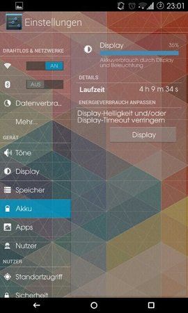

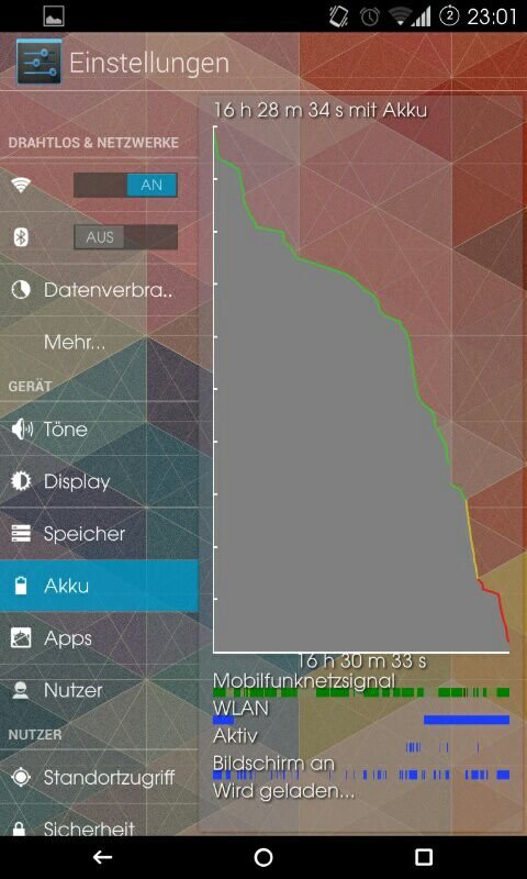

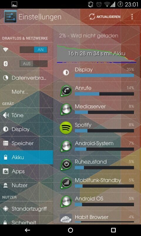

So mit dem 20er bin ich sehr zufrieden .. 18/19 haben mich iwie nicht so umgehauen aber der 20er läuft 1a und ich bekomme wieder eine, aus meiner Sicht, sehr tolle Akkuleistung hin :)
Knapp 40 Minuten telefoniert
2 Stunden Musik per spotify(offline mode)
30 min per Bluetooth Musik gestreamt
Bisschen fb/twitter/g+
30/40 min gespielt (keine heftigen 3D Spiele)
Noch bisschen YouTube
Immer 3g an und wenn ich daheim bin WLAN .. iwo hatte ich einen reboot, war wohl aber weil ich mit Halo(PA) iwas falsches rumprobiert habe ;)
Ja das war es im groben :)
Zum Kernel Max 1026 CPU sonst GPU auf 200.. und hier die Screenshots
