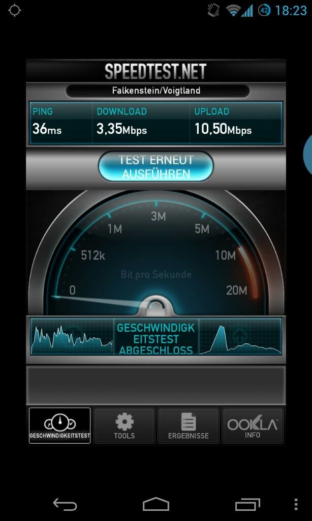

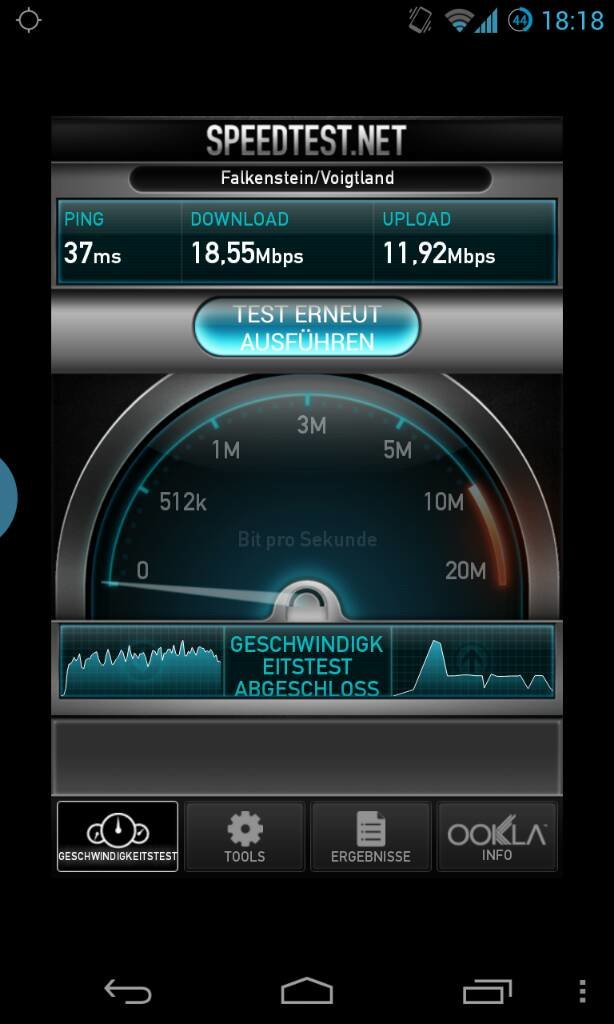

Moin,
Ich hab Probleme mit der Download Geschwindigkeit bei deinem Kernel... Ist zwar noch b21, probiere gleich mal die neuere Version. Also ich hab nur einen DL von etwa 4 MBit, mit dem faux Kernel komme ich auf etwa 20Mbit.
Ist etwas schade, bin ansonsten echt zufrieden mit deinem Kernel.
Stell mal mit Trickster TCP von westwood auf eines der anderen beiden.
Ich zitiere mich mal selbst... Absolut null Probleme mit dem hells 21&22
uns1n schrieb:
Einfach auf Auto stellen, mein Wlan rennt wie irre...
Weder mit reno noch cubic ein Unterschied festzustellen.
Auf Auto? Wo? Bei TCP? Gibt's bei der App von faux nicht...
Mit b22 auch keine Besserung...
Schon einfach mal WLAN aus und wieder angestellt? Ist doch beim Nexus 4 bekannt mit den WLAN Geschwindigkeiten.
Reaktionen: Nimrod
Das hilft tatsächlich. :eek:
Trotzdem merkwürdig.
Hells b21 - langsam > Reboot, faux - schnell > Reboot, Hells b22 - langsam.
Edit:
Ich hab mal noch etwas herum probiert:
Jedes mal, wenn ich das WLAN neu angeschaltet habe, war die Geschwindigkeit anders - von 2 bis 23 MBit.
Beim faux Kernel sinds immer ca. 20Mbit. Also irgendwie muss es mit dem Kernel zusammen hängen.

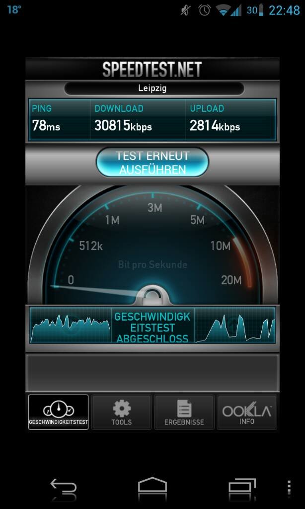

Also ich habe mit der b21 bis jetzt keine Probleme mit der Geschwindigkeit. Habe eine 32 Mbit Leitung und auch fast die Geschwindigkeit - siehe Screenshot
Nutze den Kernel in seiner Grundeinstellung und habe nur auf den Wheatley Governor umgestellt, mehr nicht. uploadfromtaptalk1372020700100.jpg
