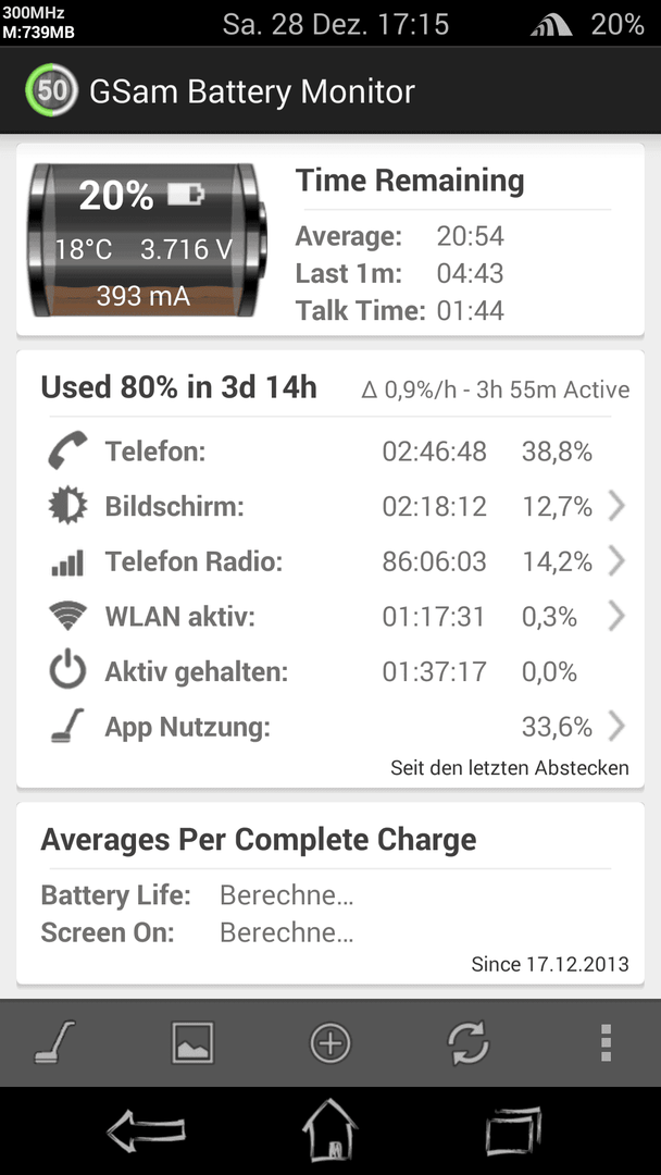

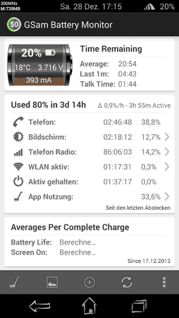

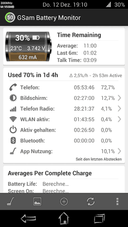

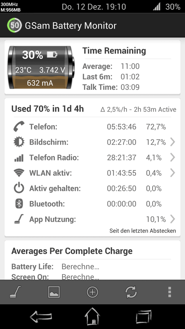

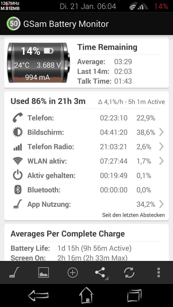

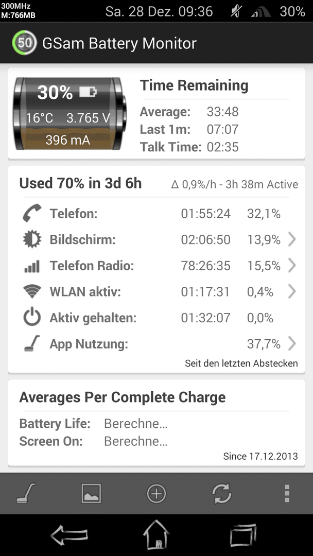

Dazu kann ich mal diese Bilder anbieten. Allerdings muss berücksichtigt werden das immer wieder der Kernel "upgedatet" wurde.
Falls es hilft:
Reaktionen: bubbu43
