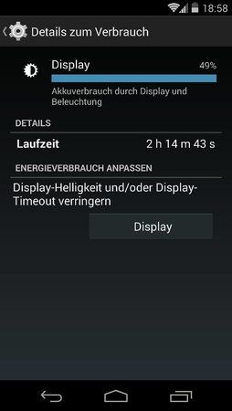

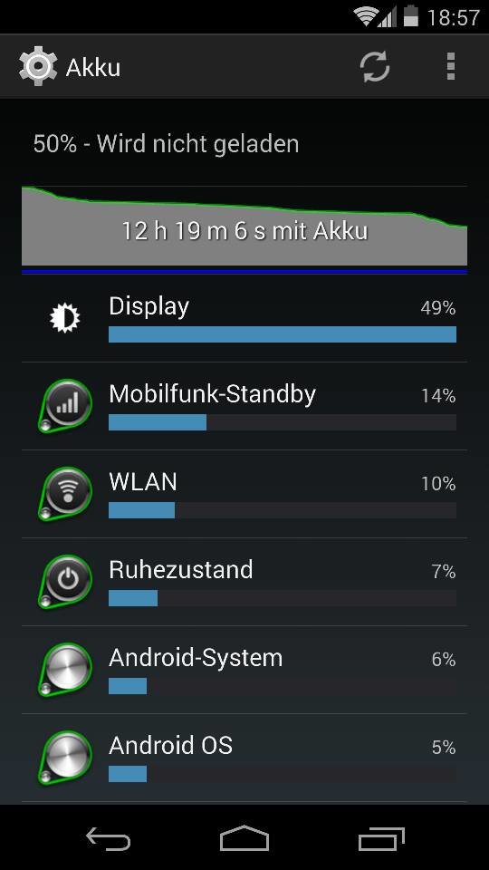

Ich fände es sehr hilfreich, wenn ihr hier mal Eure Einstellungen und Nutzungsverhalten schildern würdet., dann können andere auch profitieren.
So schaut es bei mir aus:
Habe den Kernel gestern geflasht, Helligkeit ist auf Auto, Syncro ist an für Gmail und den ganzen anderen Mist. Komme nun bedeutend besser durch den Tag als mit dem Stock Kernel. Bin mehr als zufrieden.
Was ich so gemacht habe? Whatsapp, im Internet surfen, Musik gehört, Taptalk genutzt...also nichts Großes. Habe nun eine Laufzeit, die analog zu meinem 5s ist. Ich sollte dabei noch erwähnen, dass ich auf der Arbeit nur 2g Empfang habe und das Handy dauerhaft nach 3g sucht.
