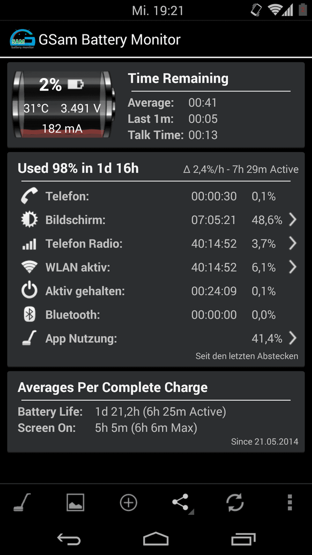

Auch ohne BacklightDimmer rennt der r179beta top:thumbup:
Hab den GPU-Govenor auf ondemand umgestellt, da ich mit dem Simple und stock values Ruckler hatte beim Öffnen von Apps...
Kann das jemand bestätigen?
