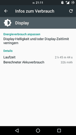

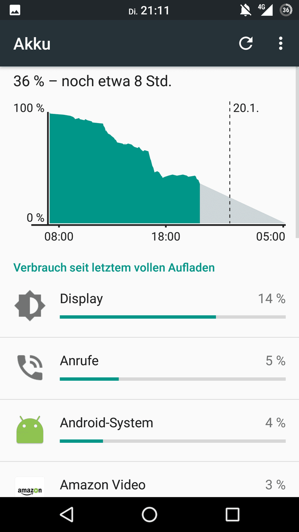

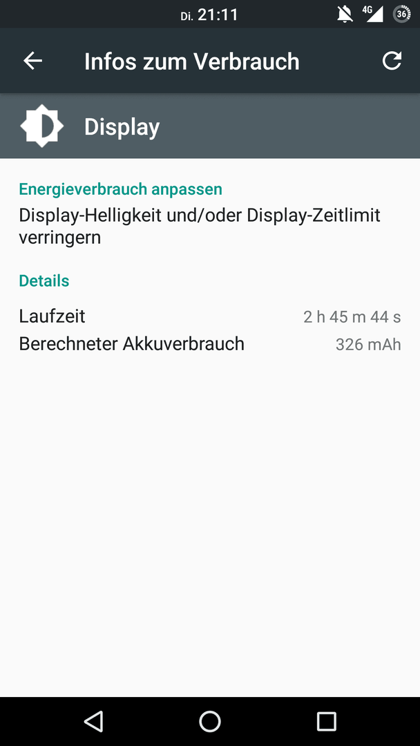

Läuft gut der Kernel. Super Akkuzeit und bei der Perfomance fehlt es mir auch an nichts.
Mein Feedback. Auf jeden Fall besser als der Vorgänger. Gut zwischen Leistung und Akku abgestimmt. Gefühl ist der r45 akkusparender dafür nicht so performant. (meine Erfahrung)
