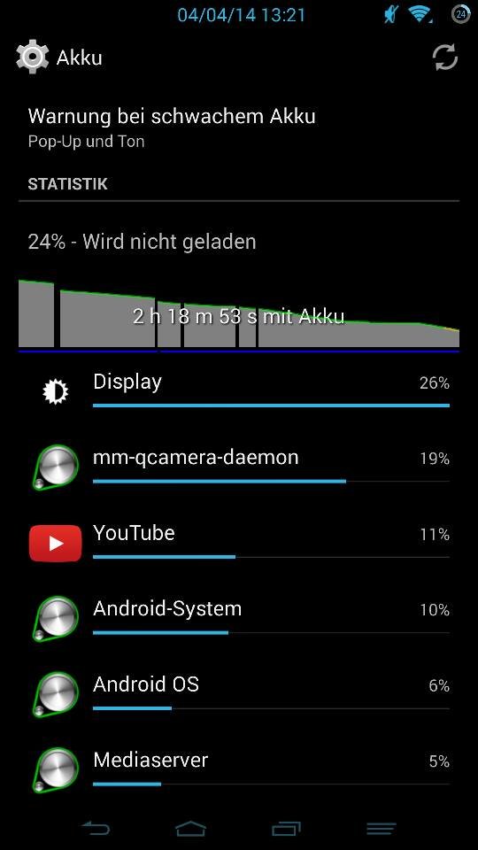

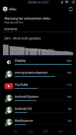

Ha habe ich. Schsint zu laufen. Eins habe ich noch, seitdem ich Stock und Hells geflasht habe, erscheint jetzt immer die Meldung "Designspeicher beendet". Was ist das nu?
Ich raffs nicht. Jetzt kommt dieser blöde Camera-Sauger wieder des Weges. Naja, bin dann mal wieder weg. Irgendwas will hier nicht so ganz mit meinem Fon...

also ich hab diesen "Prozess" noch nie bei mir drin gehabt, nutzt du event. ne andere Kameraapp als die StockApp?
Hatte ich auch noch nie...benutze aber nur Instagram und Stock-Cam...
@Ranzbock
Bekanntes Thema, gibt e einen eigenen thread dafür, wird mit 4.4.3 behoben
Solange helfen paar Möglichkeiten: wenn du Skype installiert hast, dann dieses deinstallieren, sonst hilft immer ein reboot sobald du es bemerkst
Ich kenne den Prozess aus vorherigen Erfahrungen auch schon. Nur komisch das ich unter Mahdi mit Elemental 34 und 35 davon verschont geblieben bin. Hat das was mit dem Flashen des Boot.img zu tuen?
@Ranzbock hast einfach Pech gehabt. Wie vergilbt bereits sagte, es ist ein bekannter Bug. Wenn du zb ein Foto machst, kann es passieren, dass benannter Prozess Amok läuft und deinen Akku leersaugt. Ein Reboot schafft hier Abhilfe und mit 4.4.3 sollte der Bug behoben sein.
