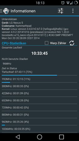

könnt ihr mal kucken (zumindest bei der AOSP-variante) mittels cpu-states oder so: benutzt hells 7.0 die 192 MHz (also steht das was > 0,0 sec) ?
ich weiss nicht so recht ob ich das hier weiter verfolgen soll oder im slimrom-thread: mit der rom 8.6.1 kriege ich beim hells 7.0 als auch beim 6.9 die 192MHz in benutzung. aber wenn ich die neue slimrom 8.8 flashe schaff ich es nciht dass der hells (sowohl 6.9 als auch 7.0) die 192 Mhz benutzt, auch wenn ich den umweg über den 4.4. stock kernel (wie paar beiträge weiter oben beschrieben) gehe.
bin jetzt wieder auf die rom version 8.6.1 zurückgegangen. wie ist das bei euch ?

@black_bottom
Die 192 werden benutzt!
... Ja, die Frage ist, welchen Kernel hattest du vorher drauf?
Hast du nen RICHTIGEN fullwipe gemacht?

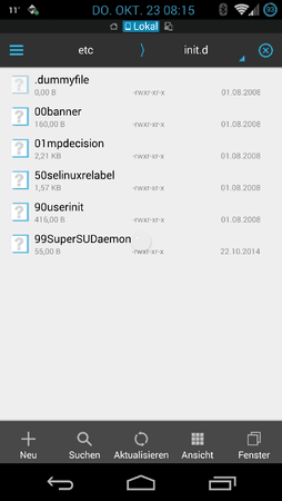

... Hast du noch nen Script im init Ordner?
Und btw, sry aber kucken schreibt man Gucken
  • vorher wie hinterher hells 6.9. hells 7.0 der gleiche effekt.
  • und nein, hab natürlich keinen fullwipe gemacht beim romupdate von 8.6.1 nach 8.8 - kann gut sein, dass es hier an dieser stelle/konstellation erforderlich ist. bis dato war es bei den updates innerhalb der slimrom nicht erforderlich.
  • um den hells richtig ans laufen zu bringen dachte ich es reicht den sidestep über den stock kernel zu machen (wie ein paar posts höher beschrieben). ist wohl doch nicht so .. hmm.
  • skripte: siehe anhang. ich glaube die tun nichts am kernel. aber ich bin kein linuxer :( in dieser konstellazion läuft der hells 7.0 mit der slimrom 8.6.1 einwandfrei (d.h. 192 MHz werden benutzt). dass er die 192Mhz nicht mehr benutzt passiert wenn ich auf die slim 8.8 update.

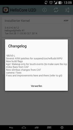

B8 ist raus
Reaktionen: black_bottom
