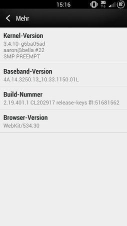

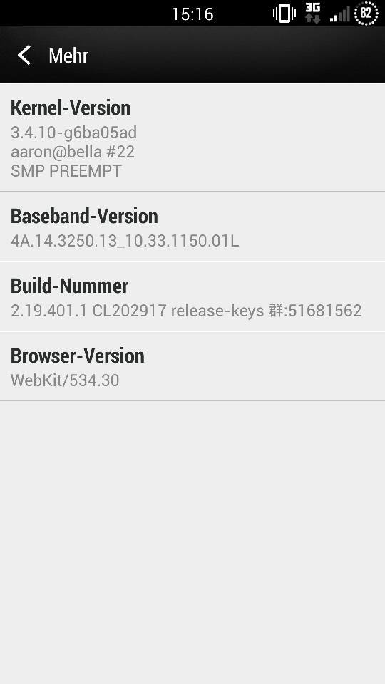

ich habe jetzt schon mehrmals versucht den Elemental 2.2 zu flashen in CWM alles eingestellt wie ich es möchte dann geflasht aber in Syteminfo Kernel sehe ich immer noch denn alten :bored: was mach ich falsch habe Viper 1.2.1 drauf
gruss Muchl
Das steht bei mir:
Gesendet von meinem HTC One
blackline2008 schrieb:
Das steht bei mir:
das gleiche steht auch bei mir :blushing:
habe ich ihn dann installiert dachte da steht dann Elemantal 2.2 :bored:
hmmm, ich hab nach dem flash nur nen schwarzen bildschirm und es bootet nicht mehr ins system mit trickdroid 8
edit: beim aroma installer alles auf default gelassen
