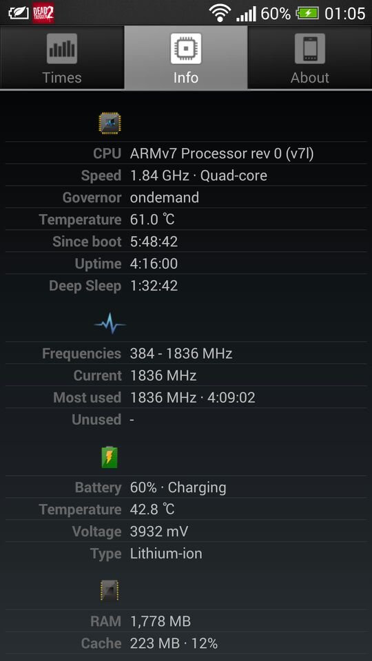

Ehm, jungs?! Was fällt euch auf? Ich finds nicht normal und wundere mich das mein akku kaum lädt! Wie man sieht, bringt auch bei eingestecktem netzteil der energiesparmodus nichts, funzt aber im normalfall schon.

Das Laden kann schon mal dauern, versteh dein Problem nicht ganz.
Er meint, dass er in 4 1/4 Stunden Laufzeit 4 Stunden lang auf 1836 MHz hing.
Ja versteh schon, hab mich darüber auch gewundert. Dachte er hat das so eingestellt...

Würde den Kernel noch mal flashen, vielleicht ist es dann erledigt. :thumbup:
Ich beobachte es mal weiter, denn es kann auch an Snapdragon Battery Guru liegen der gerade im Lernmodus ist.
Aber hey ich muss sagen, die Akkulaufzeit ist bis jetzt spitze, aber muss erst das Handy paar mal aufladen damit die Battery Stats sich erneuern, war ja komplett gewiped...
Hab krasse stats... Jetzt noch 50% und 3 Stunden Display on.
