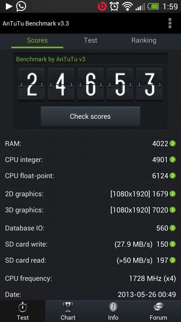

Habe ebenfalls Stock und EL 11. Läuft perfekt inkl. Kamera.
1724 MHz @ all Cores - 800mV
400 MHz @ GPU
Gesendet von meinem HTC One mit Tapatalk 2

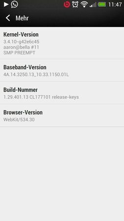

Ich habe gerade versucht den 11 zu flashen,aber es scheint wohl nicht zu gehen. Bei mir steht immer noch 10. Was mache ich falsch? Habe Revolution HD 9.2 drauf.
Habe mal ein Bild mit angehangen. Das steht bei mir. Habe EL 11 auf Stock.
Du hast ihn ja drauf wie ich sehe. Welche Rom nutzt du?
Werde nachher nochmal versuchen ihn zu flashen. Ob es dann auch klappt? Man wird sehen:sneaky:
Habe die Stock 1.29.401.13 am laufen
