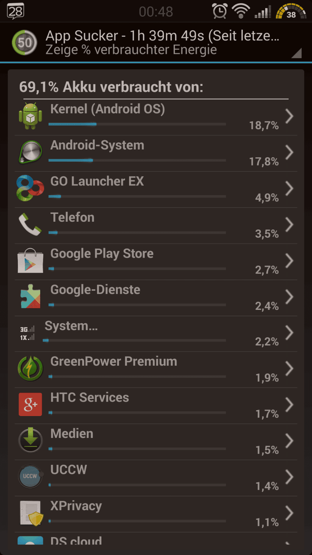

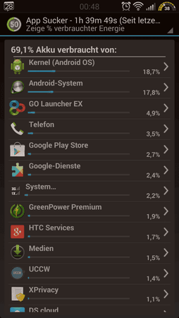

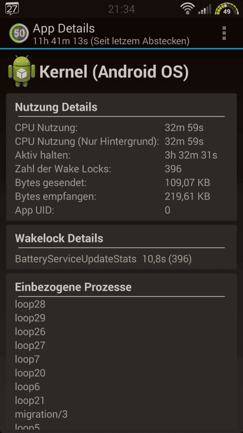

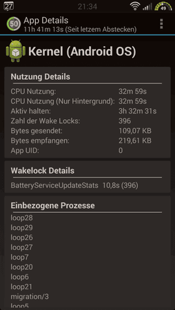

Is das normal das der Kernel v13 soviel verbraucht?
