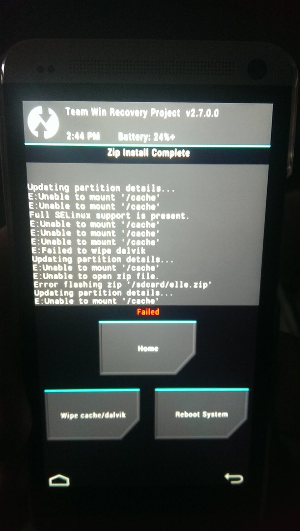

Genau so hab ich es gemacht.
gerade die viper sogar neu installiert
immer die blöde fehlermeldung.
ich habe jetzt die neuste 2.3.3.4 aus dem xda ...an dem kanns doch nicht liegen oder?
EDIT...wird ja immer besser kann keinen daliv durchführen

Die TWRP 2.6.3.4 kann Probleme machen! Ich hatte vor S-Off auch Probleme Kernel zu flashen. Musste 3-5x ausprobieren bis es vielleicht geklappt hat. Seit ich S-Off bin hatte ich bis jetzt nie wieder das Problem! ;-)
Der ursprüngliche Beitrag von 20:48 Uhr wurde um 20:56 Uhr ergänzt:
OK, du hast noch ein laufendes Viper Rom drauf? Extrahiere aus der ViperOne zip die boot.img und pack sie dahin wo die fastboot.exe liegt.
Dann: fastboot.exe flash boot boot.img
Dann erstmal normal booten.
erledigt..und nu
Dann denn ElementalX v13.4 für ViperOne 5.7.0 downloaden und einen Md5 check machen! Wenn der OK ist nochmal im Recovery (nicht v2.6.3.4) flashen. Vorher wipe cache /dalvik
Der ursprüngliche Beitrag von 20:59 Uhr wurde um 21:00 Uhr ergänzt:
Wenn das nach dem 3-4ten Versuch nicht hin haut dann bin ich ratlos ausser S-Off gehen.

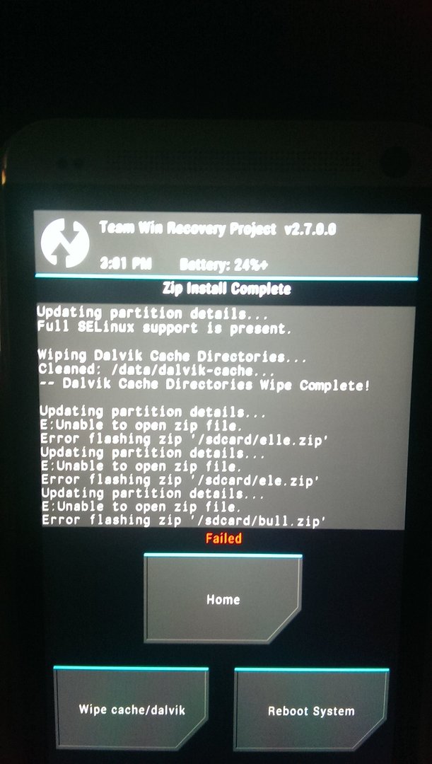

wipe daliv geht...
aber den kernle flashen wird verweigert.
ich dreh ab.... beim letzten mal ging doch auch alles auf anhieb.
MD5 check hast du gemacht? Sieht irgendwie so aus als ob die zip's nicht ok sind!
Ausserdem wipe Cache & DalviK!
Ansonsten vielleicht nochmal ViperOne 5.7 dirty flashen, also einfach drüber bügeln ohne wipe. 2 mal neustarten und dann nochmal das ganze:
