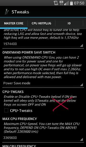

Eine kleine Frage.
Muss die Option "CPU Tweaks" aktiviert sein, wenn ich wirklich nur Stweaks nutze?
Gruß blackline2008
Gesendet von meinem G2
Nein,muss nicht. Damit kannst du die CPU Frequenz manuell Einstellen wenn du zb. eine maximale von nur 2Ghz möchtest.
Ist die Option deaktiviert läuft die CPU mit dem Standard Takt.
Kann mir jemand vlt den genauen Unterschied zwischen "OC MAX FREQ CONTROL" und "MAX CPU FREQUENCY"
erläutern?
Danke
Bei "OC MAX FREQ CONTROL" stellst du die frequenz ein die dem Handy maximal zur verfügung steht...mit welcher Frequenz der prozessor dann arbeitet kannst du mit einem anderen programm einstellen zb Antutu CPU! Heißt also wenn du zb 2,6 ghz einstellst kannst du mit Antutu die frequenz zwischen 300mhz und 2,6ghz einstellen!
Mit "MAX CPU FREQUENCY" kannst du dann zusätzlich im Prinzip das gleiche machen wie zB mit Antutu...also die CPU Frequenz direkt einstellen....dazu musst du allerdings auch "CPU Tweaks" aktivieren....dann wird die CPU von Stweaks je nach Einstellung über bzw untertaktet!

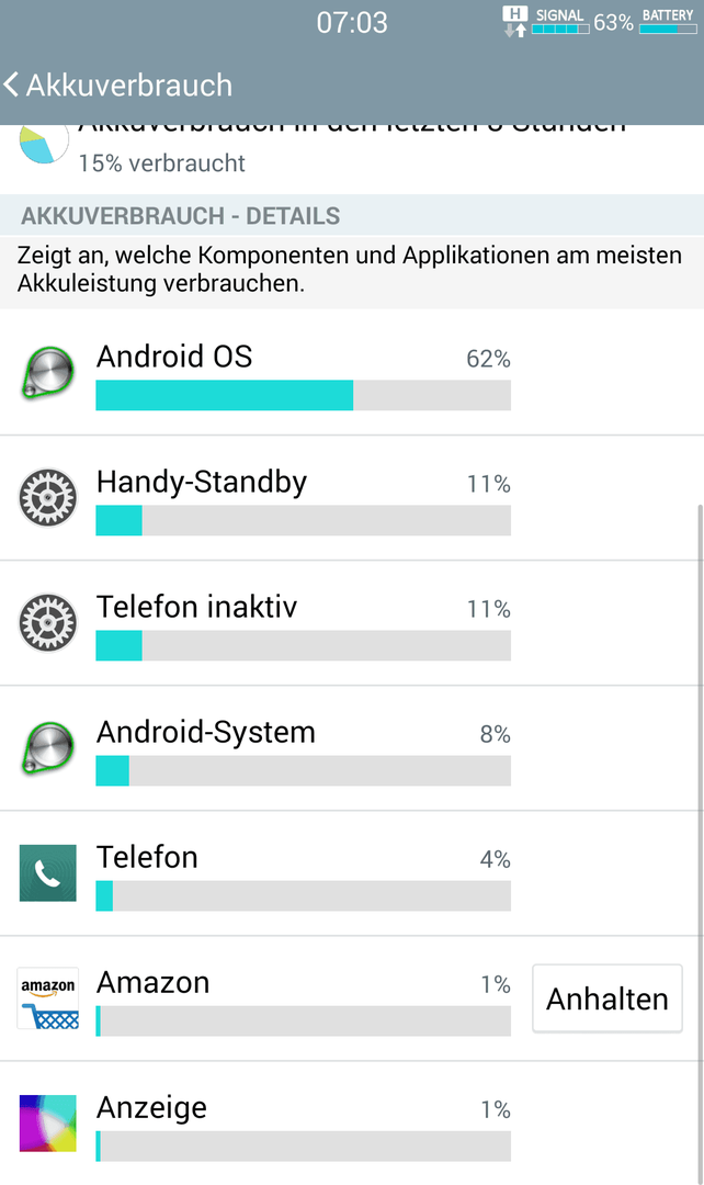

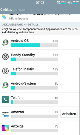

Hi!
Kann sein dass der neueste Kernel etwas mehr am Akku zieht?
Hab über Nacht 15 % verloren.
lg
Nein, liegt nicht am Kernel. So hoher Akkuverbrauch liegt immer an irgendwelchen App-Wakelocks.
