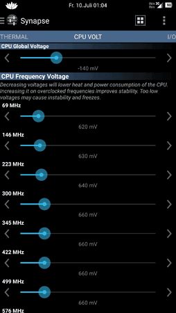

Update Nachweislich gibt es beim UV ab -145 mV Probleme so das ich mit -140 mV, zzmoove und zen, auf der sicheren Seite bin.

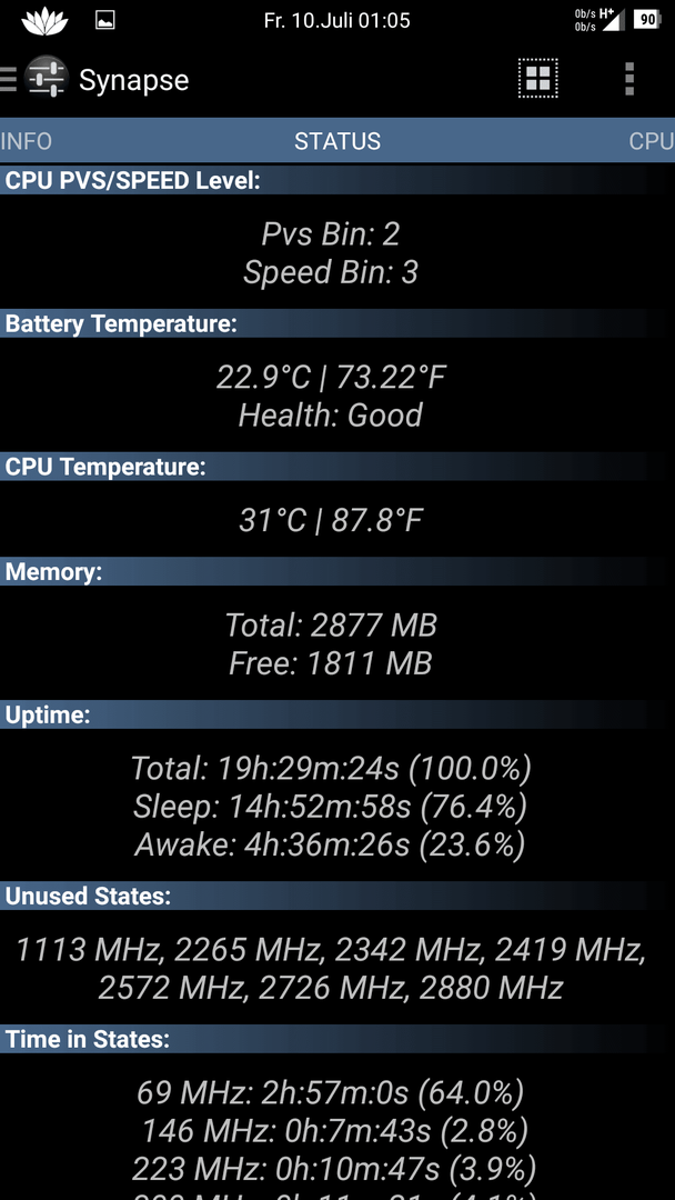

Wie hoch ist den der ASV/PVS Wert bei Dir? Ich komme bei weitem nicht auf so starkes UV. Verwende allerdings auch schon lange nur noch den Boeffla-Kernel, wobei wie hoch bzw. tief Du mit dem UV gehen kannst, sollte nur bedingt mit dem Kernel zusammenhängen, sondern wohl eher mit der CPU.
Reaktionen: der_berliner
Moinsen,
bei mir ist der Pvs Bin: 2 und Speed Bin: 3. ASV ?? Bitte um Aufklärung denn ich habe nur ADV.
Die Probleme mit dem UV ließen die niedrigen Frequenzen nicht mehr ansprechen so das bei mir mit -145 mV erst die min. 806Mhz ansprechbar war. Mit -140 mV habe ich auf alle Frequenzen zugriff, also ab 69 Mhz.
Vllt. hängt das UV auch mit den verwendeten Governor und I/O Scheduler zusammen. Werde ich mal ausprobieren.
Interessant ist das der Boeffla nicht so weit zu UV ist. Habe eigentlich nur gutes über diesen Kernel gelesen. Vllt. auch mal verschiedene Governor und Scheduler ausprobieren.
grüsse
Update Habe mich mal wegen Pvs schlau gemacht. Das hängt mit der Qualität der CPU zusammen. Je höher der Wert desto besser. Auf XDA wird über Pvs 5 geredet. Ich habe 2, also ganz miess lt. Synapse

noch ein update habe mal zwei Screenshots gemacht

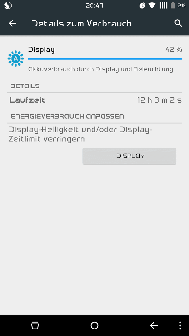

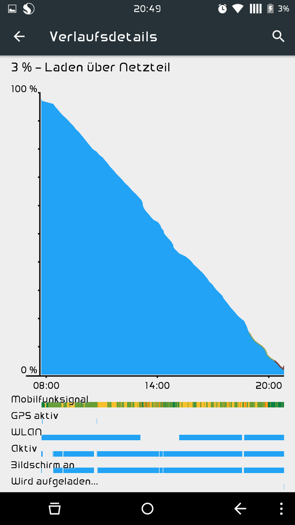

Wer nutzt alles diesen Kernel, und wie hoch/lang sind eure Bildschirm An Zeiten. Ich habe den Kernel seit Gestern drauf und bin doch etwas überrascht über das Ergebnis. :huh:
Ich habe sage und schreibe 12 Stunden OST erreicht.
Reaktionen: Pharao373
