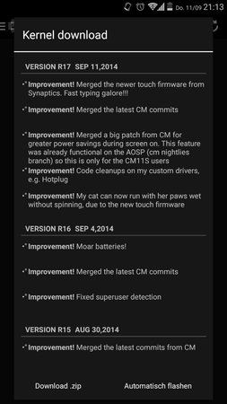

Update auf r17
richtig gut, idle verbrauch von 29 mah auf 9 mah gesunken.
jetzt mal schauen wie der "benutzwert" aussehen wird.
Was hat das zu sagen? Kann das jemand genauer erklären?
