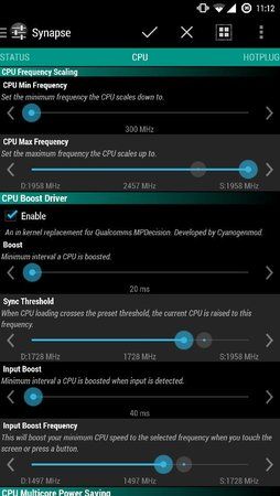

was mich manchmal stört: jedesmal wenn ich einen rom drüberflashe(temasek) und anschließend Tyr Kernel mit UKM dazu. Wird meine Einstellungen im Synapse immer zurückgestellt(Boot canceled oder so ähnlich) mache ich da irgendwas falsches? Nervt schon, jedesmal neu einstellen.. Profil hätte ich zwar angelegt, auch wenn ich den anwende, muss ich die Schieberegler dorthin schieben wo die "transparente" vorher war..
Versteht Ihr mich?^^ Sonst muss ich nächstesmal Screenshoots anfertigen..
Screenshoot im Anhang. Das meinte ich. Hat das auch jemand? Gerät ganz normal gestartet...
Ich glaube, dass das normal ist. Einfach oben das X drücken.
