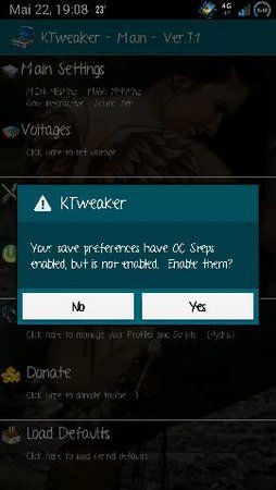

Hi Leute,
Habe mal eine Frage, und zwar warum lassen sich die Einstellungen nicht speichern?
Weiß einer Rat?!

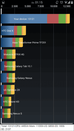

Der neue Kernel rennt wie die gesengte Sau, das auf dem Bild ging ohne extreme Benchmark-Anpassungen.
