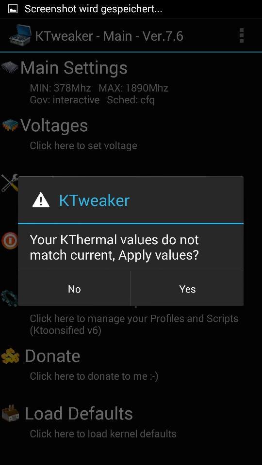

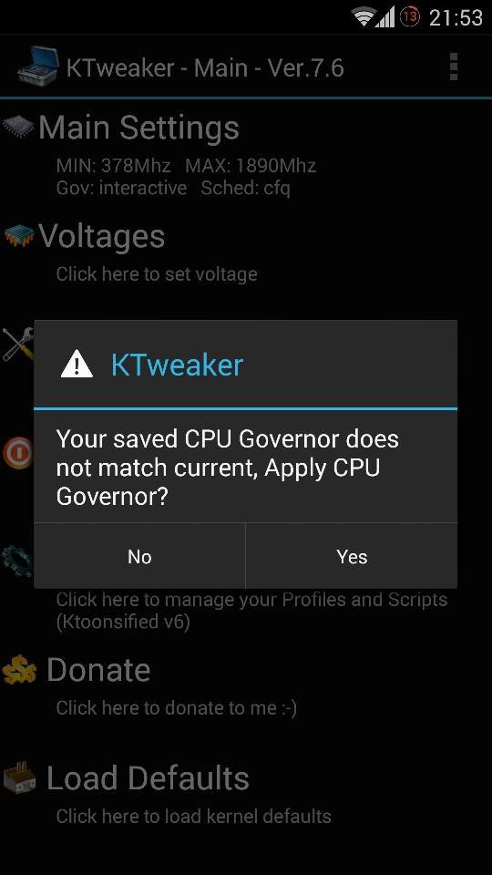

Was hat es denn mit fast charge auf sich? War irgendwie enabled? Lieber an oder aus?

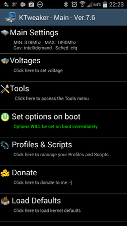

Bekomme auch immer folgende Meldungen, obwohl ich auf default settings gestellt hab.

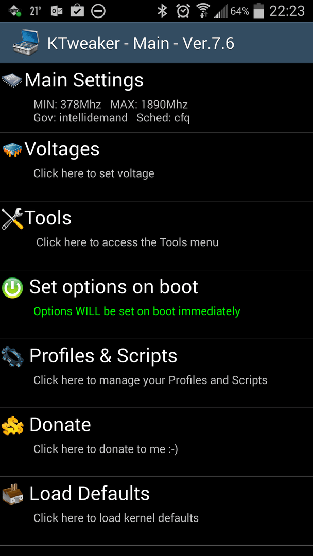

das ist so einfach, da beißt du dir in den ... kehrseite :winki:
die meldung verdeckt auf deinen screens den roten punkt, welcher bei mir grün ist.
Set options on boot
den musst du aktivieren, dann sind deine einstellungen nach dem starten verfügbar und die meldung kommt nicht mehr
Gruß ...
Reaktionen: rolinn
Danke! Habs mal aktiviert. Und wie schauts mit fast charge aus? Sollte man das an lassen?
Der ursprüngliche Beitrag von 22:50 Uhr wurde um 23:07 Uhr ergänzt:
Mh, die Meldung kommt trotzdem weiter. Habs aktiviert und mal neu gestartet.
Seit dem ich den Touchwiz kitkat 4.4 verion geflasht habe hat sich mein akku verbrauch um gute 25% erhöht! 30 Min bei FB und neben bei whatsapp und akku steht auf 50%
Oo

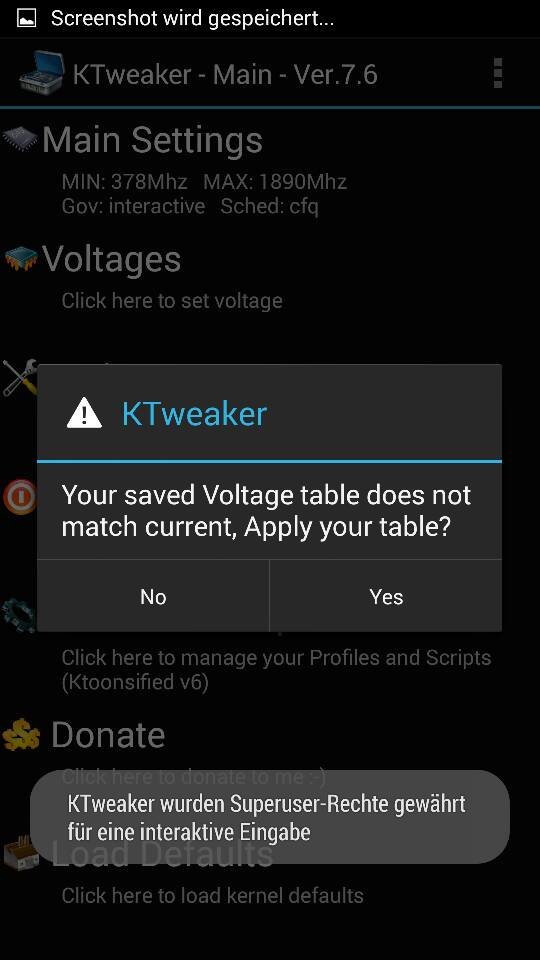

Bekomme die Meldung leider noch immer. Aktiviert und auch schon neu gestartet.
Stelle mal durch "Load Defaults" die Standardwerte wieder her, richte dein Profil neu ein und speichere es neu ab. Ansonsten ist es normal dass es sicher 30 Sekunden nach der PIN Eingabe dauert bis die Einstellungen geladen wurden, auch wenn die Einstellung auf sofort beim Start steht.
