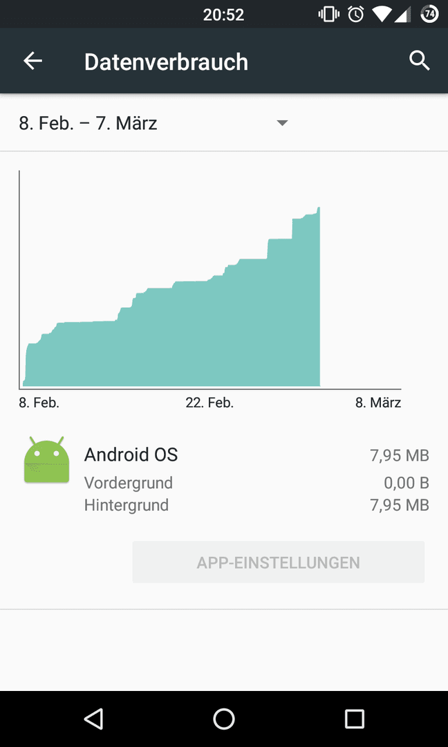

Angeblich hat der Android OS Dienst bei mir mal eben über das Datennetz 500MB runtergezogen (innerhalb 2 Tage). Ist hier irgendwas bekannt?
Oder kann man einsehen, was da genau runtergeladen wurde?
Updates aus dem Play Store starten natürlich nur über WLAN

@Shadow128
Hier alles normal mir dem Daten Verbrauch der play Dienste

nydevil schrieb:
@Shadow128
Ich glaube ich habe den Fehler gefunden. Die Facebook App scheint da komplett aus dem Ruder gelaufen zu sein. Seitdem ich die deinstalliert habe ist alles wieder gut (vom Datenverbrauch her).

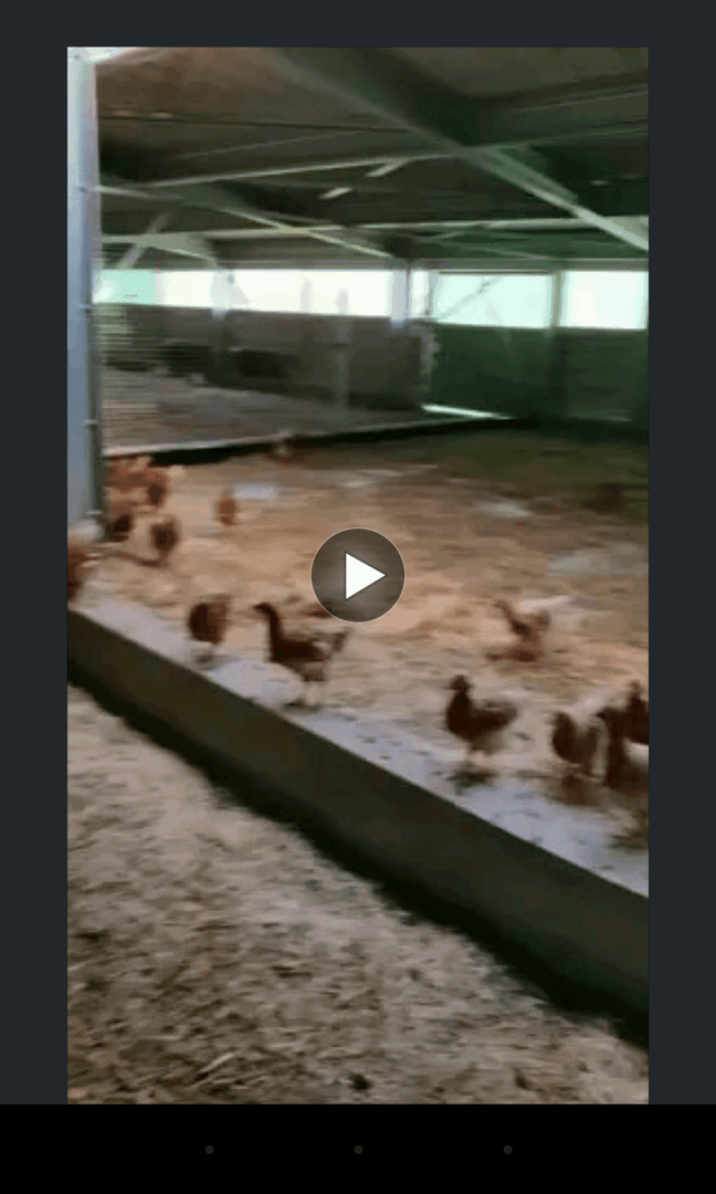

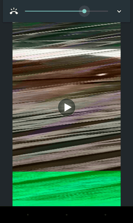

Ich bekomme seit dem ich das CM13 auf meinem Nexus4 installiert habe in der Galerie bei den Vorschauvideos verwaschene Vorschaubilder angezeigt. Filme werden aber normal abgespielt. Screenshot_2016-02-13-10-17-08.png Screenshot_20160213-102545.png
Bin wieder zurück auf CM12.1 da ist alles in Ordnung. Habe auch schon andere ROMs auf 6.0 Basis ausprobiert da funktionieren die Vorschaubilder. Was mir noch aufgefallen ist, bei nur Videoplayern funktioniert es ohne verwaschene Bilder. Bei Foto und Video Betrachtern habe ich verwaschene Bilder. Da mir die CMods am besten gefallen, würde ich das Problem gern gelöst haben. Wer hat das noch? bzw. kann mir erklären wie man Abhilfe schafft?
@trick1700 ist bei mir genau so. keine ahnung wie man es fixen kann.
