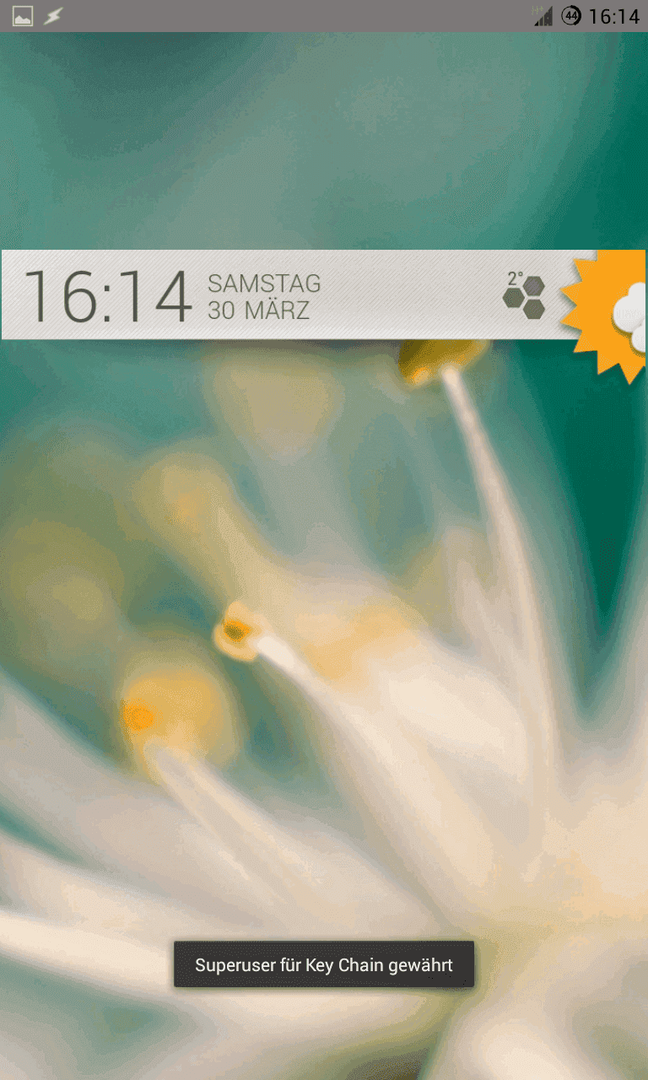

Auf meinem Screenshot sieht man kaum das mobiles Internet aktiviert ist. Stelle ich z. B. jetzt die Statusleiste auf weiß, würde man die meisten Notifications nicht mehr sehen.
Gibt es eine Möglichkeit auch diese Sachen in der gleichen Farbe zu haben wie die Farbe der Statussymbole?

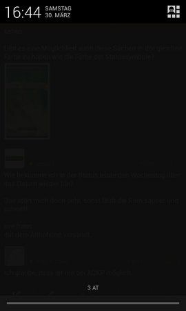

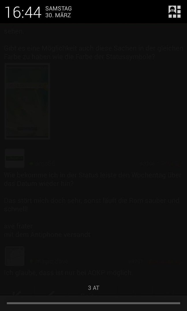

Wie bekomme ich in der Status leiste den Wochentag über das Datum wieder hin?
Das stört mich doch sehr, sonst läuft die Rom sauber und schnell!
ave frater
mit dem Antiphone versandt
Ich glaube, dass ist nur bei AOKP möglich.
Ich meine das Samstag. Ich hab nen Screen angehängt
ave frater
