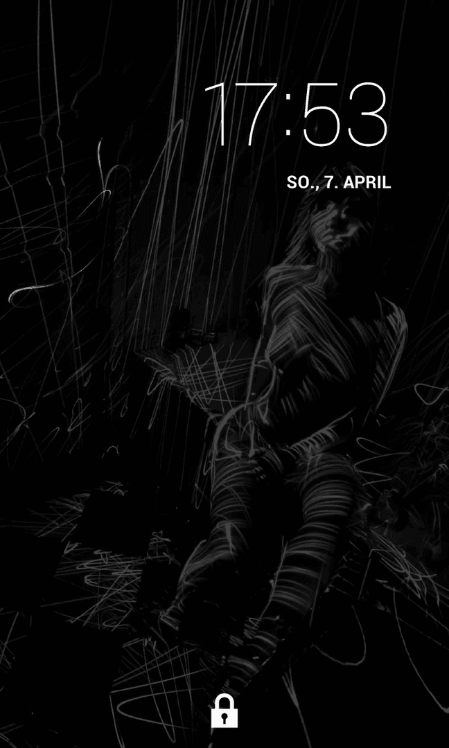

wie füge ich dieses Lockscreen-widget wieder hinzu?
und kann ich einstellen ob es links oder rechts platziert wird, wäre halt bequemer wenn man es in der Hosentasche etwas hochschiebt zum drauf gucken.
