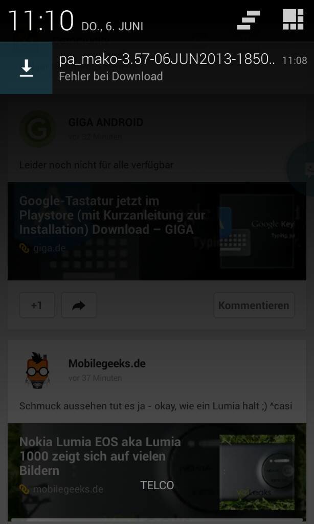

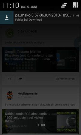

Grrr :mad:, mein Nexus 4 wehrt sich mit Händen und Füßen gegen die neue Rom. Per Uploaded und Goo...
