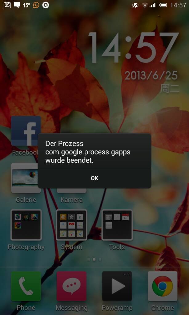

Hast du die Gapps beim Udpate denn nochmal geflasht?
Über recovery geflasht. Davor war die Version vom 10 juni
Ja habe ich
Hmmm... flash nochmal alles drüber: ROM, Gapps und evtl. Kernel
Irgendwas ist da wohl schief gelaufen...
Habe es eben ausprobiert. Hat nicht geklappt.
Dann probiere ich es mal mit einen factory reset.
Du hast doch noch miui drauf?!

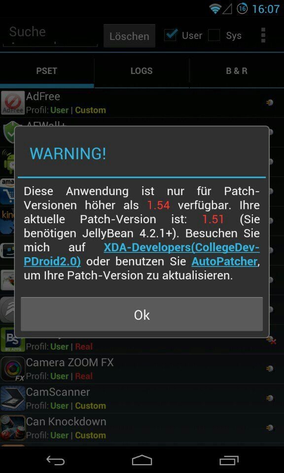

Hi, ich habe den pdroid Patch aus dem 2 Post genommen. Mit dem Pdroid Manager funzt das auch.
Wollte aber gerne mal pdroid2.0 testen, da der wohl mehr Funktionen hat.
Da kommt aber folgende Fehlermeldung.
Was mache ich da falsch?
Was steht im Dateiname vom Patch? >>OpenPDroid!
Der Patch funktioniert nicht mit PDroid2.0 sondern nur mit OpenPDroid!
Scheinbar bisher nur in China.
Sorry aber für mich ist das Thema recht neu. Ich habe mich deshalb vorher etwas durchs Internet gelesen und bin da auf diesen Artikel gestoßen.
Aus dem lese ich, dass man nach dem patchen des Roms noch eine App braucht, die das verwaltet. Laut dem Artikel (Punkt 7) kann man nach dem Opendroidpatch entweder PDroid 2.0 App oder PDroid Manager nehmen.
Ist das etwa nicht so?
Der Artikel ist schon der richtige Weg, der Patch wird ohne App am PC erstellt. Dort wird auch die Art des Patch gewählt. pro.aggro und die anderen User hier (ich auch) verwenden ausschließlich als "Art" des Patches OpenPDroid
Reaktionen: Wod_Kattiten
Das habe ich verstanden. Der Patch wird am PC erstellt und dann geflasht. Mein Problem liegt im nächsten Schritt.
Ich zitiere mal Punkt 7 aus dem Artikel:
"Wie bereits erwähnt benötigt ihr eine App, um die Berechtigungen grafisch verwalten zu können. Außer für das ursprüngliche PDroid stehen für PDroid 2.0 und OpenPDroid jeweils zwei Frontends bzw. Apps für die Rechteverwaltung zur Verfügung. Hier eine kurze Übersicht:
PDroid – PDroid Privacy Protection
PDroid 2.0 – PDroid 2.0 App oder PDroid Manager
OpenPDroid – PDroid 2.0 App oder PDroid Manager"
Daraus lese ich, dass ich nach dem OpenPDroid Patch entweder den Pdroid Manager oder die PDroid 2.0 App nutzen kann. Oder habe ich das falsch verstanden?

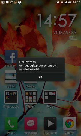

Ok Leute bis heute hat mit PA alles funktioniert.
Hab heute die Version 3.60 (24.Juni) installiert, dort kam jedoch der Fehler dass die Google Apps im Loop immer beendet wurden.
Ok, dachte ich mir, hast du eben die falsche GApps runtergeladen.
Also bin ich danach zu der vorher funktionierende 3.60 (10. Juni) mit den damals passenden GApps Version gewechselt.
Dort hat auch alles geklappt, das Problem ist allerdings, dass es bei Google einen Synchronisationsfehler gibt und mein Kalender nicht richtig synchronisiert wird.
Ich hoffe ihr könnt mir helfen.
Nexus 4 // Paranoid Android 3.6(10. Juni) // TWRP
Edit:
Nach nochmaligem installieren der 24.Juni Version ist der GApps fehler nicht mehr vorhanden, der Synchronisierungsfehler jedoch schon
Chikamru schrieb:
Seitdem neuen update werden die gapps beendet. Woran kann es liegen?
Die download APP ist auch nicht verfügbar und wenn ich mit dem Browser was downloade möchte, stürzt die APP ab.
Für die Leute die das Problem auch haben. Unter Einstellung-Apps, anschließend auf die menu taste drücken und dann "app-einstellungen zurücksetzen. ;)
Hat bei mir auf jedenfall geklappt
Der ursprüngliche Beitrag von 22:34 Uhr wurde um 22:35 Uhr ergänzt:
Anschließend Handy rebooten
Nein, steht da schon so. Siehst aber ja, dass es nur mit dem PDroidManager hinhaut. ;)
