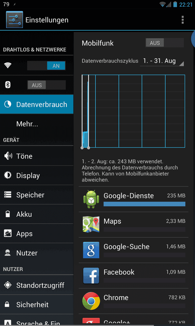

Wie gut, dass irgendein Google-Dienst meinen gesamten Traffic innerhalb eines Tages im Hintergrund leer gesaugt hat... :cursing:
Kann man irgendwie herausfinden, welcher Dienst das war?
[OFFURL]https://www.android-hilfe.de/nexus-4-forum/455625-extrem-hoher-datenverbrauch-hintergrunddaten.html[/OFFURL] das nexus zieht ein update, kann damit natürlich nix anfangen, und zieht es erneut. und das geht so viele viele male
Reaktionen: magic.dave

Das mit den OTA's bei CustomROMs war früher mal ein Problem (ich weiß nicht mehr, ob das noch beim Nexus S oder schon beim Gnex war). Die Frage ist aber dann immer noch, was diesen hohen Datenverbrauch erzeugt hat... vielleicht hast du bei Google+ eingestellt, dass deine Bilder hochgeladen werden?

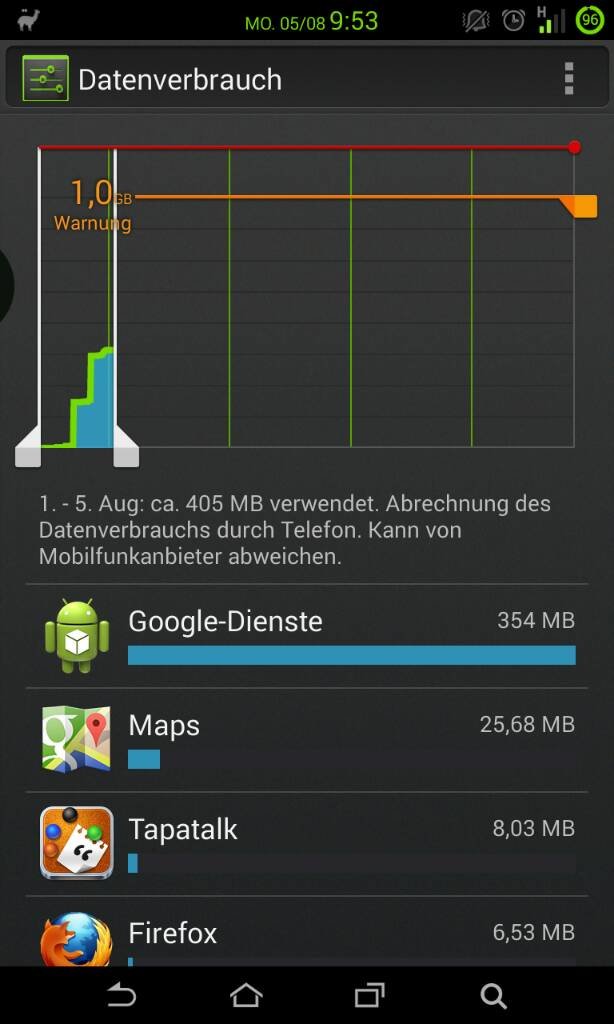

Bei mir haben die Google Dienste auch ganz schön gesaugt. Bin nicht bei Google Plus und hab auch in letzter Zeit keine Einstellung geändert...
das war zu 100% ein update, da jedesmal um die 180mb groß, und es auch da stand das es ein update war, es aber nicht installiert werden konnte. hatte noch eine ältere PA version drauf
