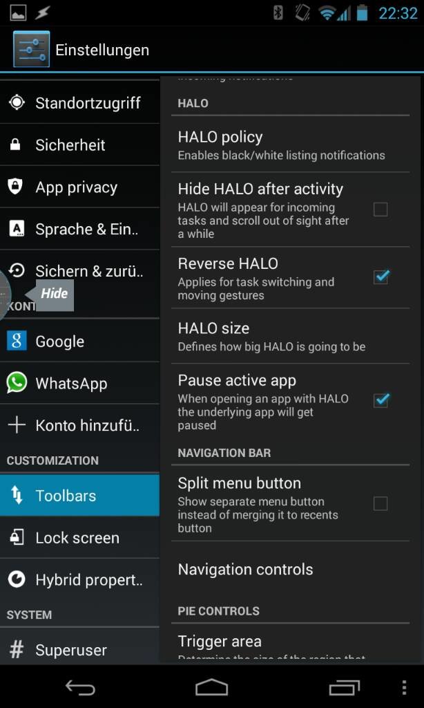

Hätte da mal eine Frage zu Halo. Kann man das nicht so einstellen das sobald man die Benachrichtigung gelesen hat es automatisch gelöscht wird?
Auch blöd das mit einem druck das Halo Symbol verschoben wird, das war vorher (2x drücken zum verschieben) besser. :(
Reverse halo aktiviert? Dann geht das auch mit dem verschieben
Ha, danke, da hatte ich wohl in einer früheren Version den Haken gesetzt, da es da ja ging. :cursing:
