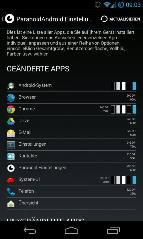

Wenn ich dpi und layout von einer app ändere, wird auch die farbeinstellung übernommen, obwohl ich das gar nicht beabsichtige oder etwas daran geändert habe. Kann man das irgendwie umgehen.
Anbei ein screen um zu verdeutlichen was ich meine.
Bei chrome wollte ich halt nur eine andere dpi sowie layout, nun wurde aber auch die farbeinstellung übernommen.

Das sind doch die Standard Farben, ändern kannst die wie bei jeder anderen App...
Ich möchte aber keine Farben definieren, da durch die Einstellung alle Farben in der statusbar gefärbt werden.
Dadurch das die Standard Farben genommen werden, sollte sich doch nichts ändern. Es sei denn du hast generell andere definiert.
Das ist mir auch schon aufgefallen. Wenn die App keine eigenen Farben verwenden soll müsste NULL eingetragen sein. Wenn man jetzt jedoch irgend etwas an der Einstellung verändert (zB dpi) ist statt NULL der Farbwert der Stock - Farben eingetragen.
Wenn jetzt die global definierten Farben von den Stock-Farben abweichen macht sich das natürlich bemerkbar. Man muss also jedes mal zusätzlich zu der eigentlich zu verändernden Einstellung auch wieder alle Farbwerte auf NULL setzen.
Wie kann ich denn die Farben zurücksetzen?
Du meinst sicher dass Akku, Uhr und so, komisch blau werden oder?
Einfach nochmal auf das blau klicken also die Standardfarbe dann siehts wieder normal aus...alles auf null haste alles in weiß....
Reaktionen: MyBega und crian
Ja das alles halt dann in blau ist, wie zB die Vibration usw.
OK werde es mal versuchen.
Reaktionen: 4NDR345
Ja einfach auf Farbe der Statussymbole und dann auf Standard Farbe auch wenn Aktive und Neue Farbe Blau/Cyan zeigt...
Hat funktioniert. Danke für den Hinweis.
Ok super :)

Guten morgen,
Also ich habe auch seit gestern abend "Probleme" mit den Iconfarben in der statusleiste.
Hatte alles auf weis gesetzt. Und seit
gestern ist komischer weise nur die Uhrzeit wieder in Cyan.
Auf dem Bild sind alle geänderten Farben der apps.
Woran könnte das liegen ?
