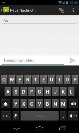

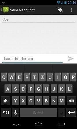

wo wir gerade bei der tastatur sind, gibt es eine einstellung wo man die sonderzeichen kurzwahl aktivieren kann? sprich, drück ich lange auf "a" ein komma oder sonst irgendein sonderzeichen. bei der astatur von cm sieht man auf der tastatur was für ein sonderzeichen kommt wenn man diese lange gedrückt hält
You mean like this?
... die Tastatur nutz ich schon seit der ersten Stunde mit PA - die Standard-PA-Tastatur ist dagegen relativ nackt.

jap genau die nutze ich auch und in pa gibt es sie nicht, also ziehe ich sie mir einfach ausm cm build.

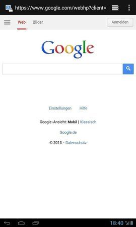

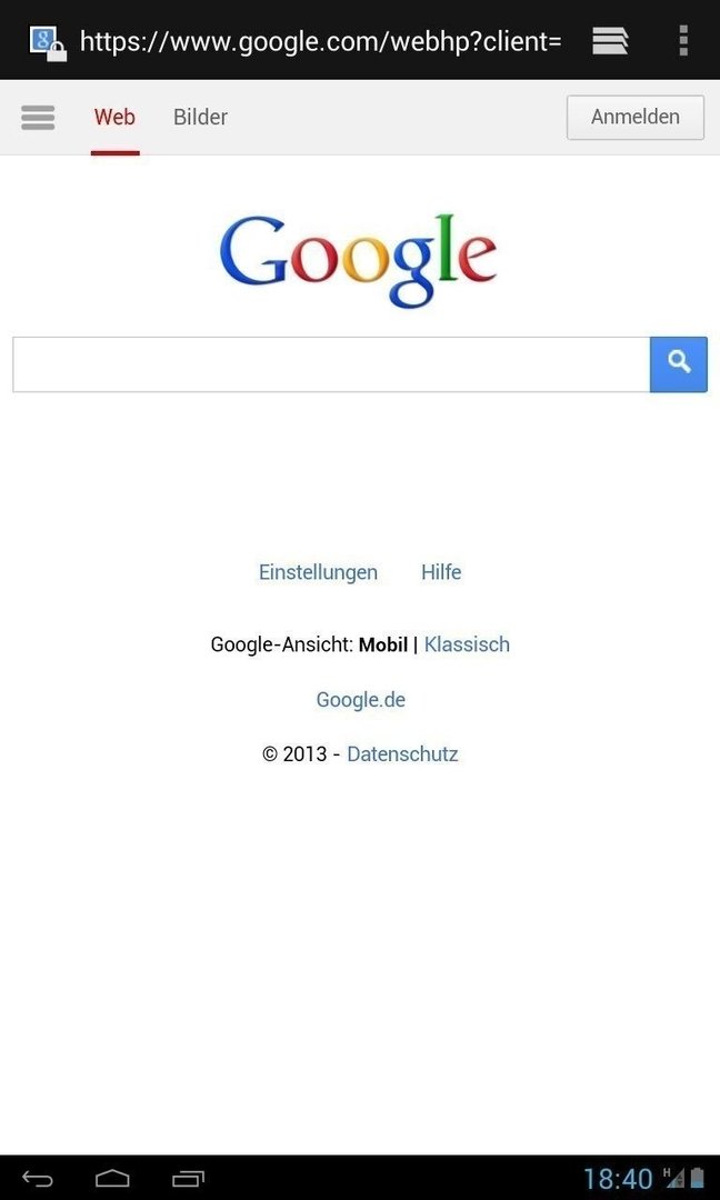

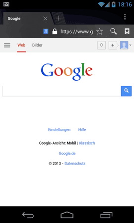

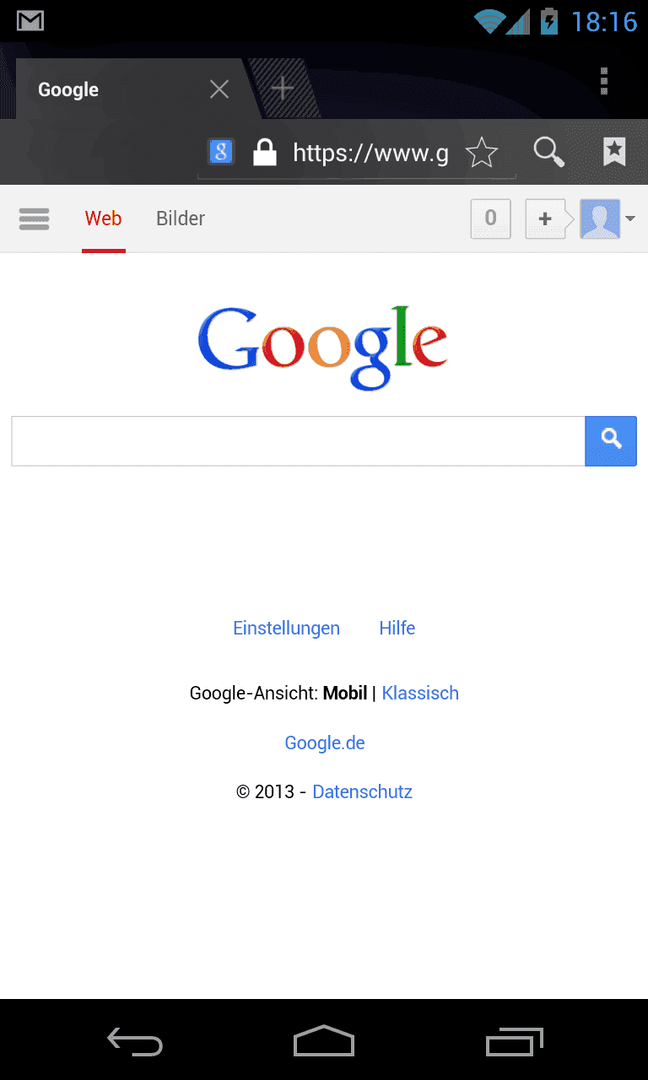

anbei der vergleich zwischem dem cm browser und dem von pa
ich habe im moment die phablet ui aktiviert, wie bekomme ich genau die status- und navbar größer gestellt ohne diese schöne benachrichtungsleiste zu verhunzen?

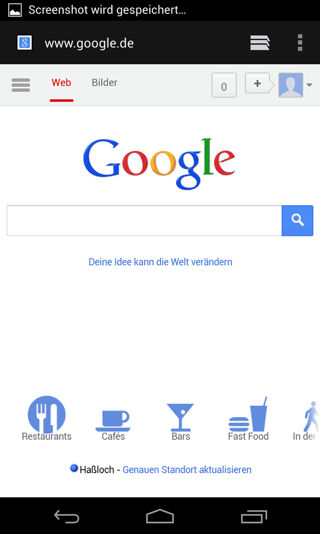

Links ist Stock (also in dem Fall Phone Modus) und rechts ist der Browser im Tablet Layout.

Zum Browser: das sind ein und dieselben. Nur ist bei PA standardmäßig eine andere DPI/UI eingestellt - daher auch anders aussehende Tabs. Probier's aus.

ja aber dann ist der browser in pa standard mäßig im tablet layout oder was?
Das ist der Stock Browser im Phone und einmal im Tablet Layout

richtig, einfach in den app einstellungen für den browser phone layout auswählen..

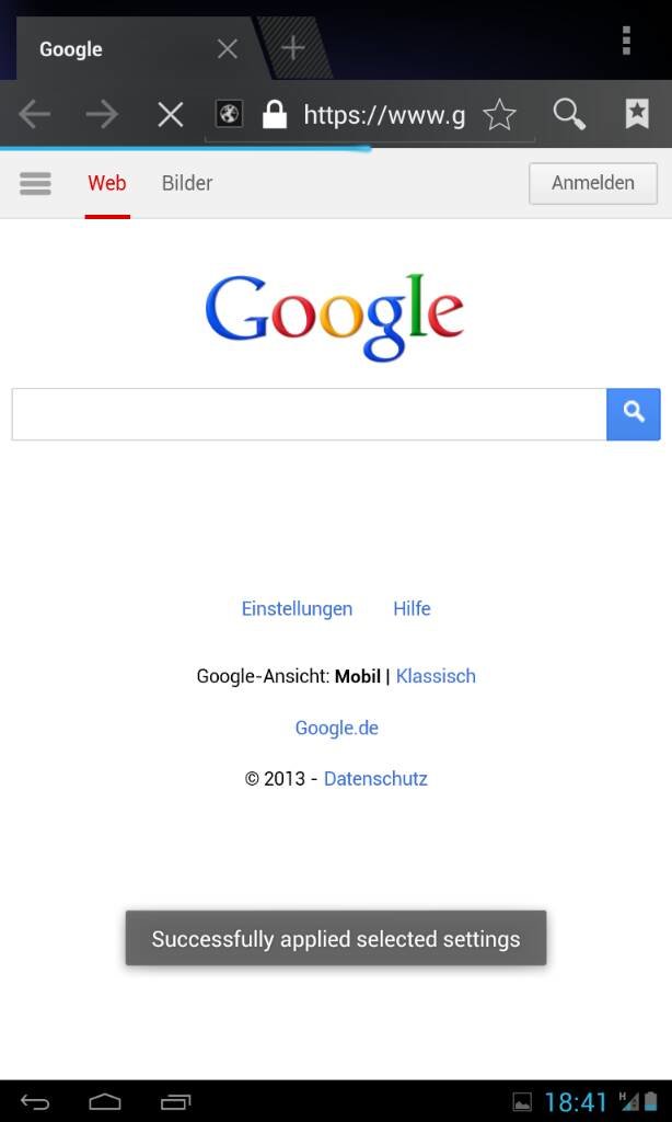

ahja und wie kann ich das umstellen? wobei im tablet layout ist es doch irgendwie praktischer mit den tabs, ne?! aber stock sieht halt irgendwie schicker aus
Am schnellsten gehts so:
Wenn nicht kürzlich gemacht: (Browser öffnen),
Recent Apps öffnen, lange auf den Browser gedrückt halten und Hybrid properties wählen. Dann unter Layout auf 300dp für Phone oder 600dp für Tab stellen.
