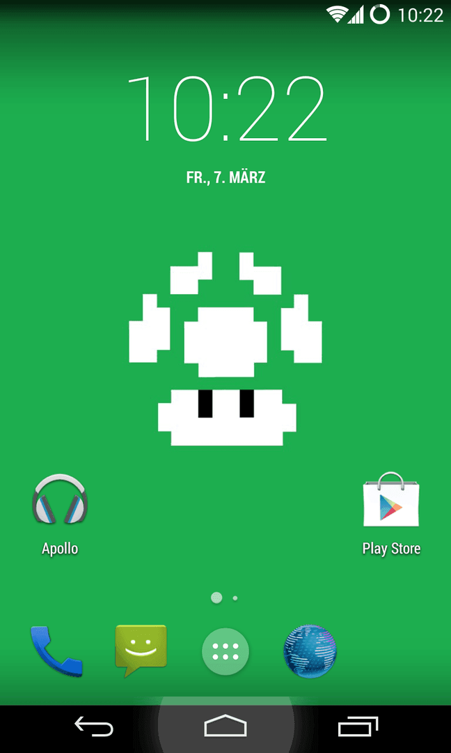

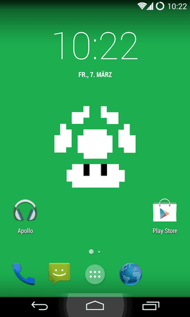

Hallo zusammen, ich habe bei den letzten beiden Nightlies den Bug, dass die Navbar im Launcher zu klein und nicht durchsichtig ist. Hat das sonst noch jemand?
