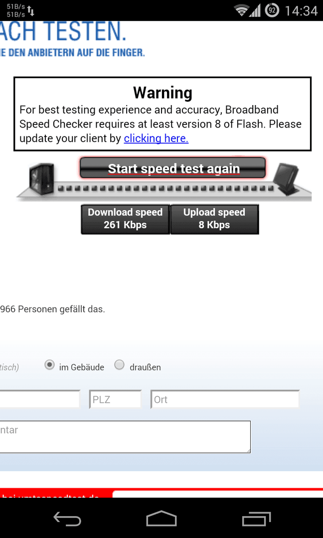

Lustig, ich habe seit heute morgen exakt das selbe Problem. Die Geschwindigkeit dackelt bei ca. 50kbs rum... Nach wlan an/aus läuft es, wie bei dir auch, nur kurzfristig. An anderen Geräten gibt es keine Probleme.
M4 + hellscore 45 cm upstream

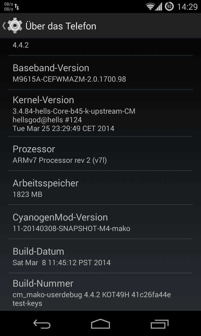

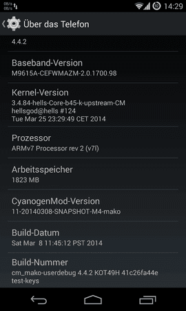

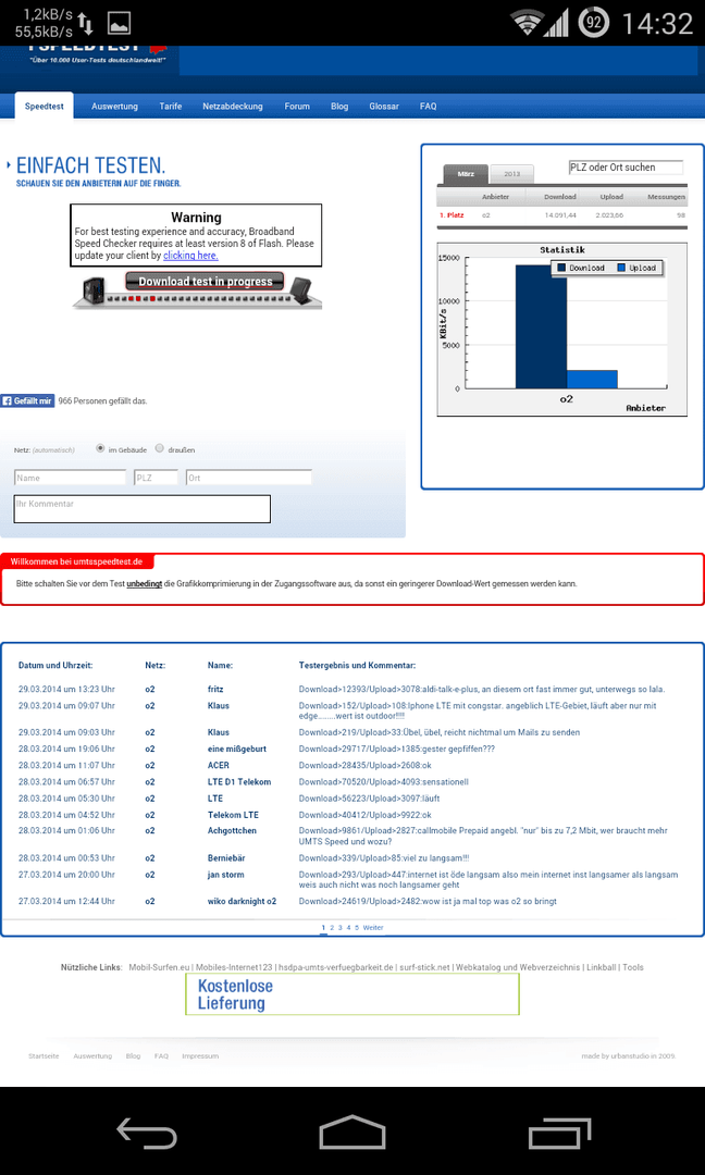

Hab zum KitKat Release das Factory Image drauf gehauen und danach nur CM M1-M4. Benutze den Hellscore b45cm-Upstream als Kernel.
Anbei habe ich 3 Screenshots mit mehr Informationen angehangen.
Bis heute morgen hatte ich noch nie Probleme in meinem WLAN.
Benutze xposed+gravitybox (Omnistyle) um den Datenverbrauch anzuzeigen.
Speedtest auf : http://www.umtsspeedtest.de/
