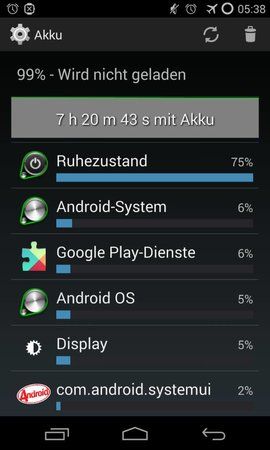

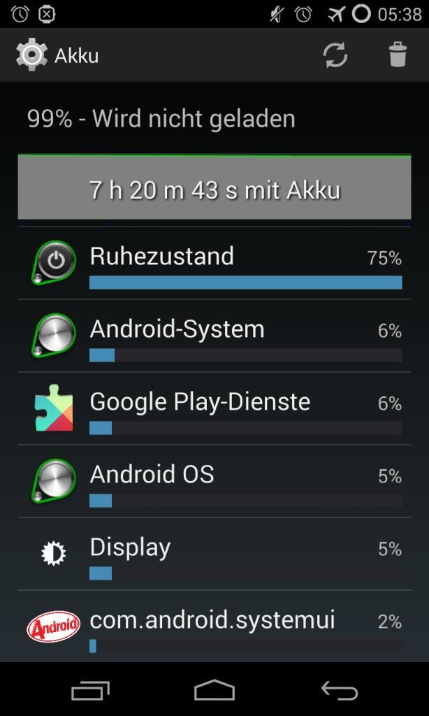

Der mitgelieferte Kernel ist doch eigentlich ganz brauchbar. Was mich erstaunt ist der Verbrauch im Flugmodus! Nur 1% in über 7 Std. ist schon Spitze :)
