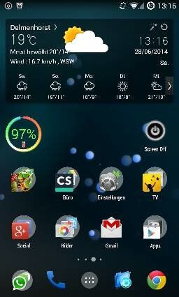

Außerdem habe ich das Problem das nach jedem Neustart mein Social Ordner von Homescreen verschwunden ist, habe verschiedene Launcher getestet mit immer selben Ergebnis! Jemand ne Idee?
