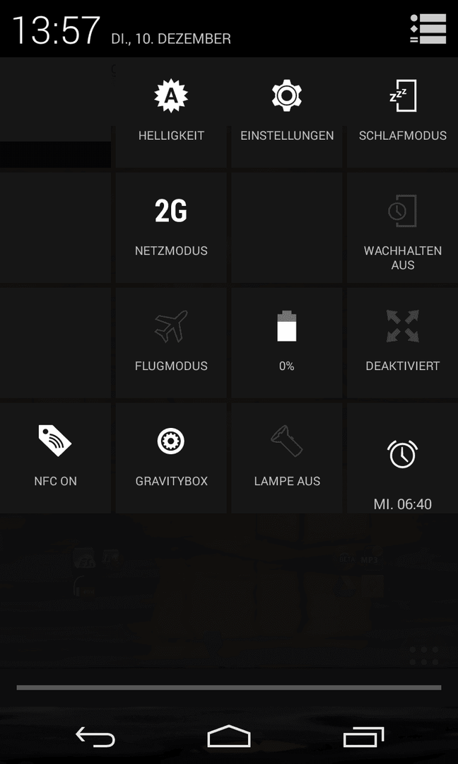

Wie im Anhang sieht es übrigends aus, wenn ich GravityBox ohne Veränderung wieder aktiviere, muss dann die daten der app löschen, neu starten, dann wieder alles neu einrichten. Mach ich da was falsch, oder läuft die KitKat Version noch nicht rund? Wie macht ihr das?

Scheint aber doch wirklich nur ein Problem bei dir zu sein, DaBigFreak.
Sonst hat das doch keiner hier, oder? Ich jedenfalls nicht.

Ich hatte das auch...aber hab das halt recht schnell gelöst bekomme...mit dem oben beschriebenen weg...
Nutzt du denn auch xposed?
Ja hängt mit der Gravity Box / Xposed zusammen. Hatte ich auch beim ersten Update. Habe dann xposed wieder raus geschmissen und das nächste Update hat funktioniert.
Meine Vermutung ist das es am Updateprozess liegt, da aus dem bestehenden Rom und dem Delta ein neues Update File erstellt wird. Mit dem eingeklinkten Xposed macht das bestimmt Probleme

Man sollte auch bedenken das GravityBox nicht für Custom Rom ausgelegt ist..
Aber sollte doch gehen:
1. XPosed in der app "deinstallieren", reboot
2. Jetzt über Telinfo, OpenDelta update laden und installieren lassen
3. Neue OmniROM Version läuft, wieder in XPosed und "installieren", reboot
GravityBox bleibt ja mit den Einstellungen und dem Haken fürs Modul drin. Ich hab jetzt jedenfalls gewaltig Probleme, flashe die 10er built manuell nochmal drüber, GApps_Core, Camera.
