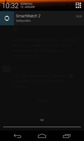

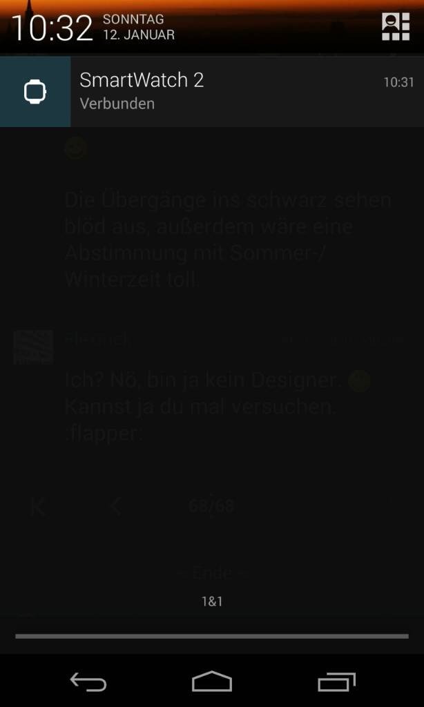

Moin!
So schlecht ist das ja nicht, aber das passt sich irgendwie nicht der Tageszeit an!
Oder ist es 10:30 immer noch so dunkel draußen :rolleyes:
Gruß Emsholgi
Genau aus diesen zwei Gründen nutze ich das nicht. Der Übergang sieht bescheiden aus und es passt sich nicht wirklich der Uhrzeit an...
Ach so das meinst du :)
Hab ich auch aus, sieht echt nicht schön aus lol
