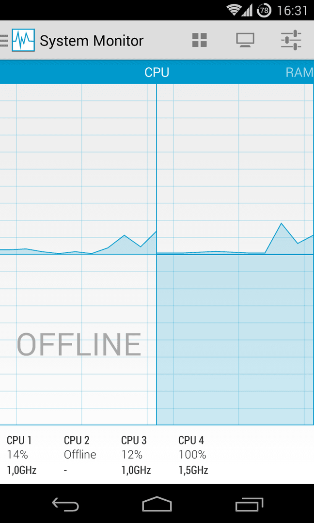

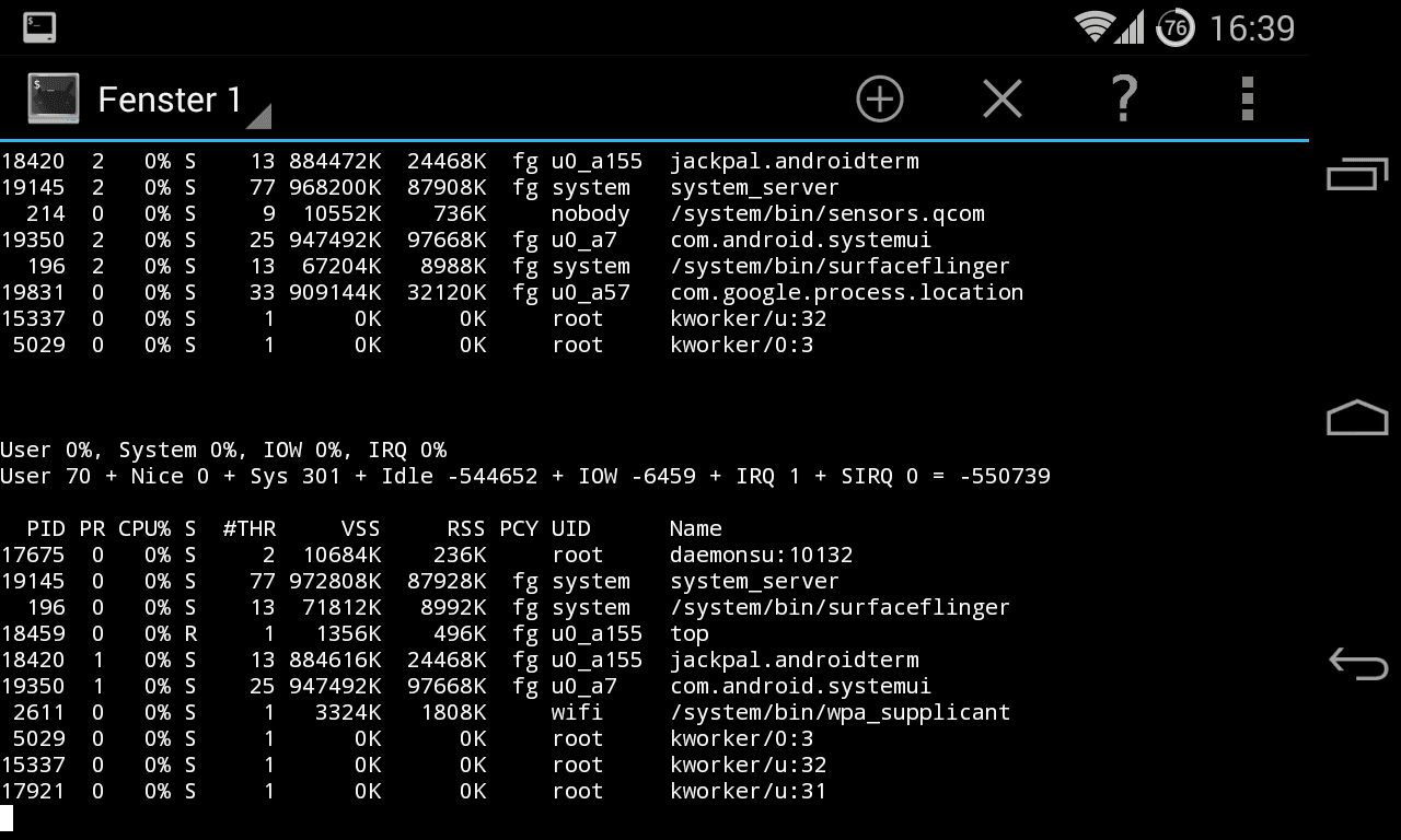

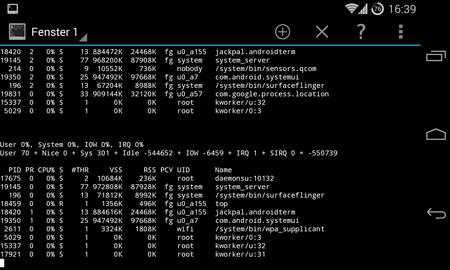

Ich habe folgendes Problem:
Ein Prozess lastet permanent einen Kern aus, und hält die anderen vom schlafen ab. Übers Terminal habe ich mittels "top" schon mal reingesehen welcher das ist, es ist der SU Daemon ("sudaemon").
Klar kann ich den Task killen oder mir ein Script bauen das dies automatisch macht, aber das ist nicht der Sinn und Zweck. Ich habe das Handy neu aufgesetzt, half aber nichts. Nach paar Tagen wars wieder da.
Interessant wäre zu wissen ob SU dahinter steht, oder nur eine App die als su läuft.
Da steht zwar jetzt 0%, aber normalerweise 33-50% Auslastung. Das war jetzt die Ausnahme in dem Moment des Screenshots.
