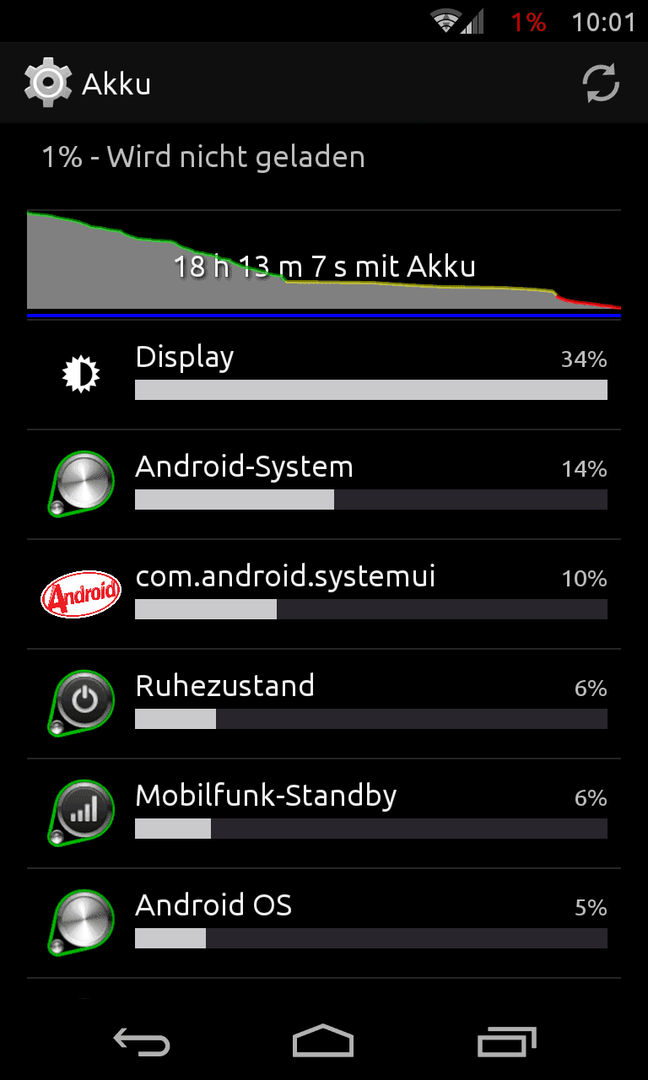

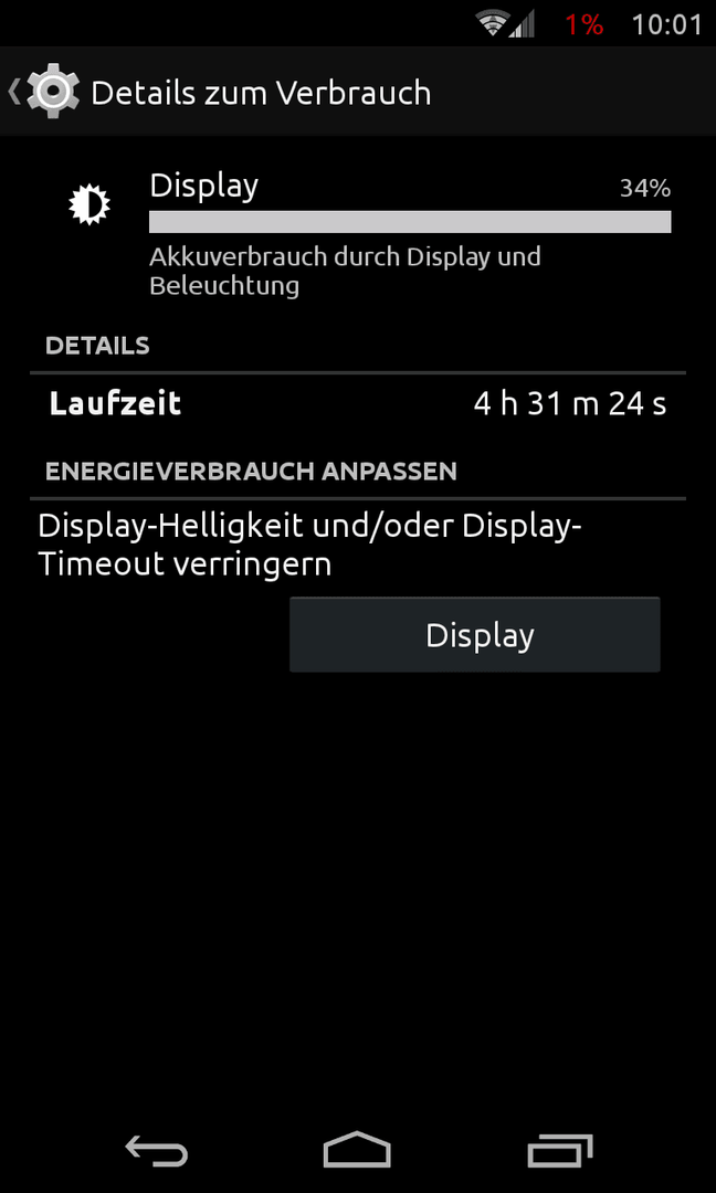

Hier mal meine Akkulaufzeit mit der Nightly vom 10.3 + HellCore. Kann ich nur empfehlen. :)
Warst du viel mit mobilem Internet unterwegs oder eher WLAN? Wäre gute Ergänzung zu deinen Screenshots :) aber schaut soweit ganz brauchbar aus

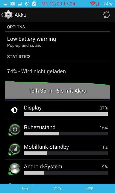

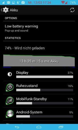

Ich battle hier mal mit, hab die vom 11.3 laufen...
