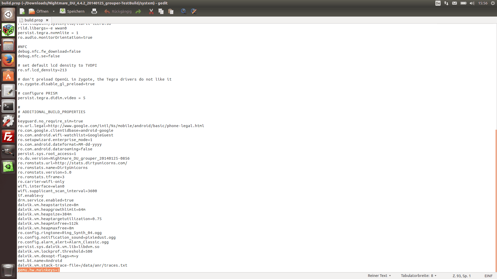

Ich glaub den Fehler wegen der fehlenden Navbar in den Grouper und Flo Builds gefunden zu haben.
Keine Ahnung wieso aber im Build.prop ist der Eintrag " qemu.hw.mainkeys=1 "
Könnte es jemand bitte testen und diesen mit einen Build.prop oder Rom Toolbox den Wert auf 0 stellen und rebooten.
Bitte um Feedback

Genau das war es. Wert auf Null geändert und Navbar ist da.
Vielen Dank

Okay Danke
Auf den Fehler muss man erst einmal kommen bzw habe ich viel zu kompliziert gedacht.
Nur warum dieser Eintrag nach dem bauen auf 1 steht ist mir immer noch nicht klar.

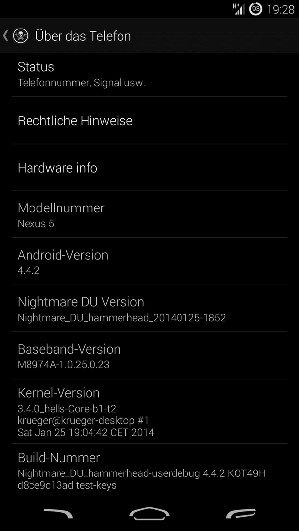

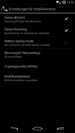

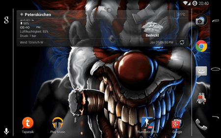

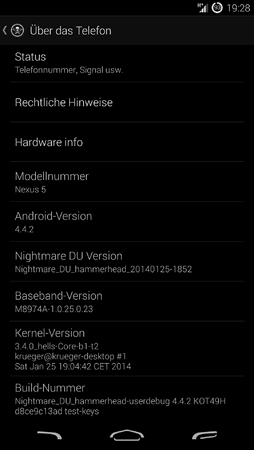

Reaktionen: Bödi, 177020, majemaco und 8 andere
